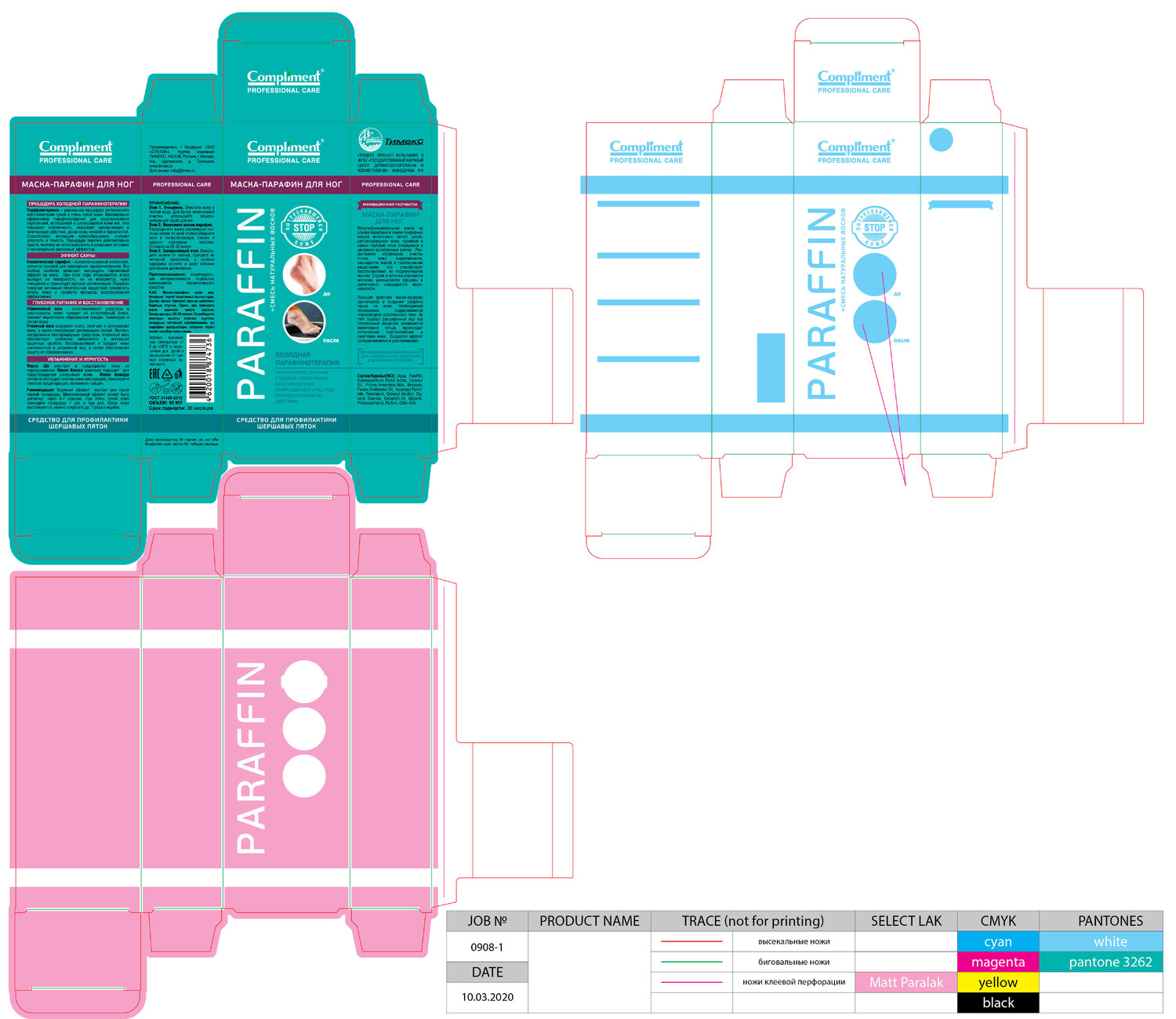

Поскажите плагин для раскладки на один лист сепараций изделия с подписанными цветами. Для утверждения.
Интересная фантазия :) А покажите как это должно выглядеть до и после?:)
    265.2 КБ · Просм.: 209
Теоретически можно, но лично я б не советовал - будет криво и мучительно больно. А главное - непонятно, нахрена?
Это не сепарации, это вполне себе композит, только разнесённый на несколько макетов для удобства человеческого понимания.
Автоматом можно записать сепарированный пдф с подписанными названиями красок и спустить его.
На скрине, как я понимаю, только пантоны сепарированы, композит отдельно
Ничего там не сепарировано. На втором и третьем макете по 3 сепарации.
Хм.. по моему там композит и 2 слоя, белый и лак... Если в макете они разнесены по слоям, то по идее не проблема расставить их так на листе... скриптом
Если покрашены в чистые пантоны, то тоже проблемы нет
Есть такой, но пока не готов делиться;]].
Могу порекомендовать старинный скрипт, на его основе может че сколхозите. Там все банально.
