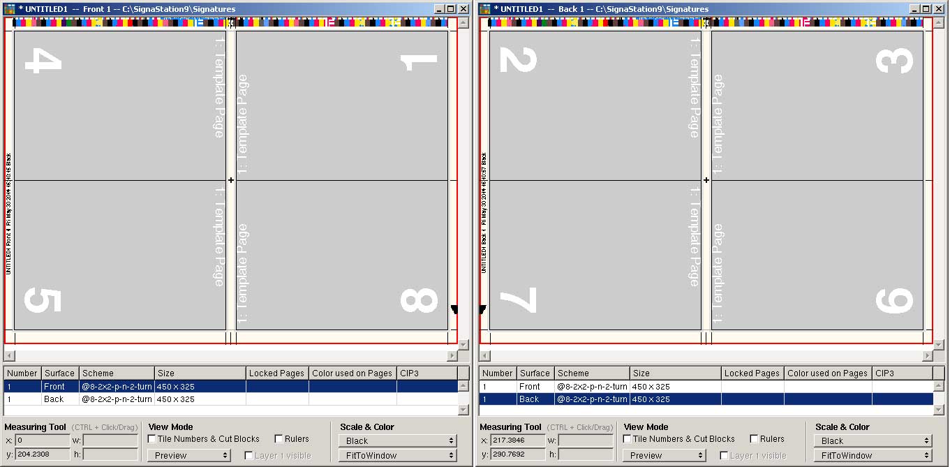

Друзья, подскажите как оптимально и правильно делать спуск индизайнового буклета А5, чтобы разложить на монтаж А3?
Буклет - имеете ввиду односгибное изделие формата 148 на 210 в сложенном виде (297 на 210 в развороте) 4 полосы 1 фальц-биг? Зависит от способа печати, красочности, последующей отделки и тд. Хотите ответ, пишите полное техзадание.
Ну вот как то так, к примеру...

О, оно самое. Это делается в "принт буклет", бывшем инбуклете, или плагином, типа индиката?
Это делается системой спуска полос :) В данном случае SignaStation Classic.
На крайняк я бы мог сделать QuiteImposing
IndiCats тоже вроде такое умеет.

ЗЫ: на скриншоте спуск брошюры восьмиполосной с чужим оборотом для офсета ;-) но никак не буклета А5 ;-) Джаву на офсет в самый раз, а у нас на цифре такой спуск клиент сам будет складывать. К вопросу об "оптимально" и "правильно" ;-)

Не указали способ печати: в цифровой предпочитают по два одинаковых разворота на печатный лист класть (чтобы потом только порезать и на стопки разобрать); в офсетной раскладывают, как показал @JAW, для вшра или листоподбора. Если бумага для обложки/блока разная, их всегда раскладывают на разные листы. Если это офсет, обложку можно положить со своим оборотом, но если обложку ламинируют или заливают лакомс одной стороны, то только с чужим.
