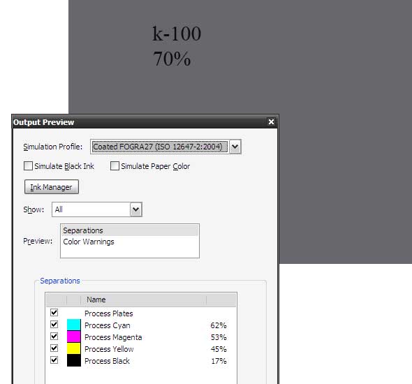

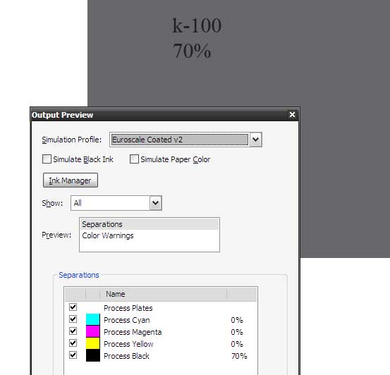

ФАЙЛ
Запутался в конец когда задал разные профили при симуляции
    20.7 КБ · Просм.: 986
    19.7 КБ · Просм.: 964
Ответ: Расклад 70% черного на CMYK
Нашел, в настройках дистилира стояло Tag everything for Color Managament. Спасибо всем. Это и картинки обясняет...
