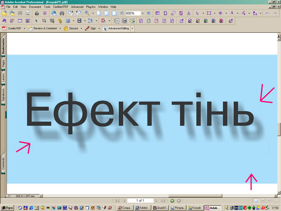

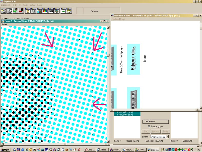

Всем привет. Неоднократно сталкивался с таким вот неприятним сюрпризом.
Есть в кораловском макете обьект (не важно растровий или векторний) от которого отброшена тень. Тень от обекта отделена. Так вот: вокруг тени (титмапа) рисуется слабая еле заметная рамка того же цвета что и тень. Пробовал отписивать ps и смотреть РИПОМ (Арлекин) артефакт заметен. То есть от будет присутсвовать и на пленках.
Пробовал отписивать pdf с установами г. Шляпи тоже самое. Наблюдається слабая серая рамка вокруг тени. Прилагаю Скриншоти.
P.S. Наблюдаеться как с 11 так и с 12 коралом. В 9-ом не пробовал.
С уважением Александр.

Э-э-э, нет. С наложением в показанном примере всё в порядке — «тень» не «выбивает» подложку, а ложится поверх неё. Но при этом ещё и тонюсенькую рамочку создаёт вокруг себя — это и неприемлемо.

Про то как тень правильно (квазиправильно) делать для вивода в корале я знаю. Но вот как сказал Шляпа непинятной есть маленькая кайма которую я обозначил на скриншотах.
