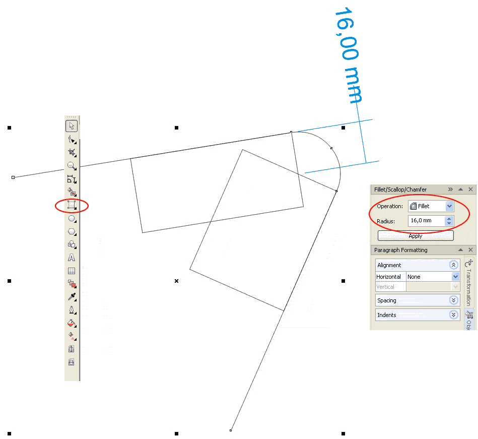

Можно воспользоваться 3d point rectangle tool. Объяснять долго, делать быстро, вот картинка.
    17.5 КБ · Просм.: 1 488

А что это за всплывающий док "Fillet/Scallop/Chamfer" на картинке? У меня Corel X3 лиценз. - не могу что-то такого обнаружить...
Ответ: радиус закругления углов
Этот докер есть и в хз, даже в лицензионном. Суть не в этом. Я этот докер вывел чтоб было видно какой был угол скругления и как я его замерил. Собственно от вас требуется лишь включить snap чтоб подсвечивал узлы точки пересечения и пр., нарисовать два прямоугольника и замерить. Точность замера настраивается до 10 разрядов после запятой.
Спасибо, узнал для себя что-то новое в Кореле..
