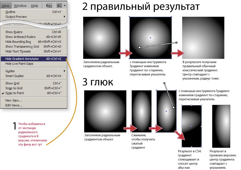

Всем, кто установил CS4 - помогите разобраться с радиальным градиентом.
Если редактировать его с помощью новых интерактивных возможностей (сжимать, наклонять), то при открытии файла в CS3 градиент сбивается и смещается. А при сохранении в EPS 8 Иллюстратора градиент такой вообще разбивается на кучу овалов - экспандится. Вобщем для исключения этого я отключил эту интерактивность (View -> Hide Gradient Annotator).
Но теперь получается ещё бредушечнее. Мне надо получить сжатый градиент. Я рисую объект, заливаю рад.градиентом и сжимаю. И если я сжимаю горизонтально, то градиент сжимается вертикально! Более того, пытаясь сжатый градиент нарисовыать из какого-то угла этого сжатого объекта градиент рисуется вообще в другом углу объекта.
Иногда очено редко, но инструмент градиента вообще не рисует и не работает - крестик и всё.
Ставил с мастерколлекшн.
Как у вас?

Ну вот визуально представляю что у меня происходит. Пролшу обратить внимание - Grdient Annotator отключен, чтобы не экспандился из-за новой фичи градиент в 8 ЕПС

Связь с экспендом градиента и Gradient Annotator-ом, честно говоря не обнаруживаю. У меня так: если градиент сжат самой фигурой, то при сохранении в 8-ю версию всё нормально, а если через палитру gradient, то разбивается на составные.
Ответ: Радиальный градиент в CS4 - проблема
Вкл или выкл аннотатора конечно ничего сами по себе не дают. Я аннотатор отключил, чтобы им никак не задеть градиент, чтобы он не превраитлся в "градиент CS4". Ведь градиент с аннотатором можно деформировать аннотаторскими рычажками также, как и через палитру, в результате получим экспанд (или сдвинутый градиент, если сохранить и открыть под CS3).
А получается у вас как у меня (при отключенном аннотаторе) вариант №2?

Не работает адекватно даже в текущей версии. Проделайте такое, как в 11 посте - как у вас? http://forum.rudtp.ru/showpost.php?p=430870&postcount=11
Понижение в старую версию должно быть или работающим, или о Нюансах следует заявлять красным по белому: градиенты несовместимы. Станно ведь что: градиенты остались градиентами, сжимание и смещение - тоже такое же, как и в прошлых версиях. Вывод - глюк, потому что нетронутые градиенты, или сжимаемые по-старинке НЕ глючат при понижении.

Я хорошо помню что только 10 (и может быть 9 и cs1, тут под вопросом) умели делать нормальный абсолютно предсказуемый градиент. Причем с помощью палитры Transform, в которой отключалось масштабирование объекта и можно было совершенно не трогая форму объекта, сплющить и повернуть радиальный градиент. С точностью. Потом вышел CS2 и эта фича вообще пропала. На вашем примере якобы правильный результат всё-таки тоже неправильный. Вы ставите начальную точку градиента ближе к правому верхнему углу и ведете вверх влево. А что получается? Угол никак не изменился. Правильно выставлена только начальная точка. Включив аннотатор в CS4 я сделаю всё абсолютно корректно. Так как это было в 10 версии (правда там через палитру). А как это повторить в CS2 и CS3? Лично я не знаю.
