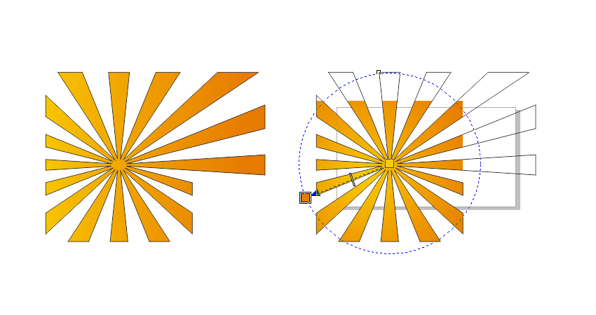

Проблема с радиальной заливкой.
Тот же объект с линейным градиентом, заливается полностью.
Файл в Х6

У Вас ошибка в самом объекте, такое бывает. Создайте новый и все получится.
А в чём ошибка? Я его крутил и так и сяк, никакой ошибки не нашёл, обычный гладкий вектор.
UPD!
Пересохранил в CMX и всё залилось! Мистика!
Два абсолютно одинаковых объекта, прошерстил все свойства -- 1в1. В чём прикол?

Экспортнул в пдф -- градиент распределён нормально. Видимо это глюк отображения в кореле. Дома попробую в более старших версиях.
UPD
А в тиф и в жпег -- не нормально. Вот загадка природы-то (
Пересохранил и открыл в 11. Всё гуд!
Горбат, ох горбат в Х6 градиент! Совсем не фонтан его фонтанная заливка! Пора правда делать подборку багов и стучаться к разрабам с питицией... ды ногой колотить!

Точнее нет, открыл в Х3 -- тоже не айс.
Вот та обезьяна, с которой чума началась.
Открою карты,
это после импорта иллюстраторовского файла. По размеру квадрата заливки в люстре был как раз градиент.
Но непонятно, в чем именно ошибка в объекте, и как её пофиксить.
Да, в ранних версиях корела такого ненаблюдалось.
