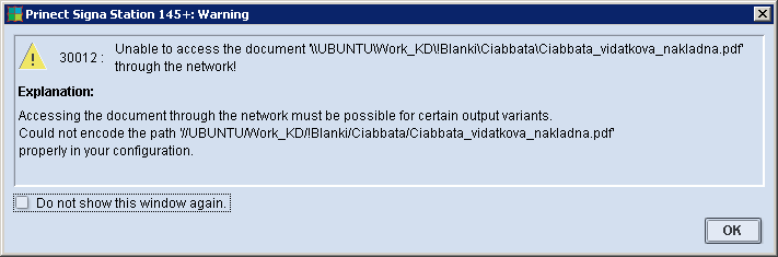

Суть проблемы в следующем.
на Win 2008 serv. Сигна не хочет работать с файлами из сети, а конкретно с машины на которой установлена ubuntu. Хотя PDF в саму сигну затягивает, правда с ошибками. Скрины ошибок прицепил.
на другой машине под win7 все работает нормально.
При это через проводник или тотал, работа с файлами происходит нормально (чтение/запись). Может кто сталкивался с такой проблемой?
    5.3 КБ · Просм.: 915
    9.9 КБ · Просм.: 846
Разобрался. Вопрос снят
в хост-файле не соответствовал IP адрес
