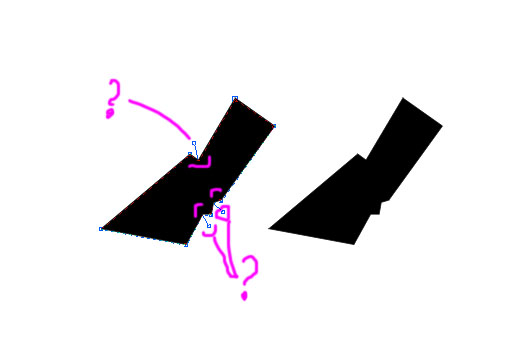

Вот есть у Корела в версии ХЗ такая фича - какая-то странная подсветка узлов, причем при определенном масштабе она пропадает. Такое ощущение, что подсказываются какие-то проблемные узлы или как...
Проблема в том, что эти "вынесенные виртуальные" узлы выделяются точно так же, как настоящие и получается, что я редактируя этот фантом редактирую родительский узел.
Вопросы:
1. Где это отключить, настроить и оказать на это влияние?
2. Каков практический смысл от этого нововведения, чем может помочь в работе (а то пока что только раздражает)?
Приаттачиваю наглядый аттач

Так показываются совпадающие по местоположению узлы. Кликнув по хендлу вы выделяете нижележащий узел, по самому узлу - вышележащий. Функция удобна для чистки. К сожалению опция зависит от степени приближения и не отключается.

Иногда после применения Virtual Segment Deletу (например на куске текста переведенном в кривые) появляется непонятно откуда берущийся разрыв в контуре. А эти синие узлы могут показать где произошел разрыв. Пользы больше не заметил.
Ответ: Работа с узлами/точками в ХЗ
Так ведь мешают же, блин, эти аппендиксы. Вобщем усё понятно.
