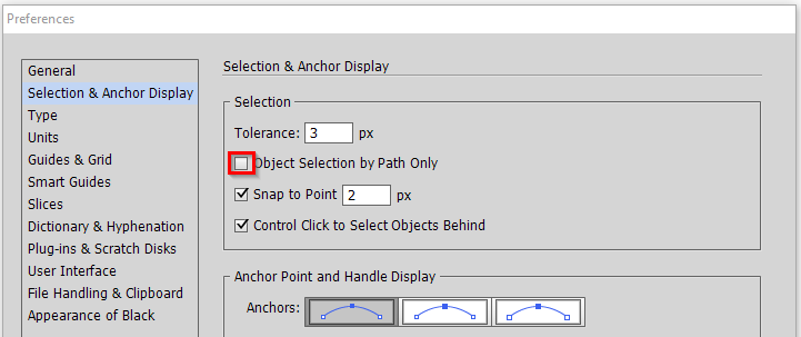

Попробуйте снять галочку. Должно стать полегче выделять объект без заливки.
Да он у меня и не выделен, а что значит привязать к точке?
Прилипать к точке, а не привязать. Т.е. клик мышкой в пределах 2 пикселов от точки будет приводить к выделению точки, как будто вы ткнули непосредственно в точку (узел)

Попробуйте Tolerance увеличить, должно помочь

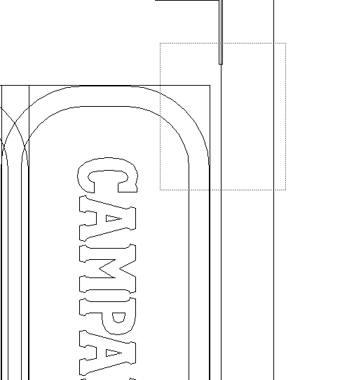

С помощью клавиш Ctrl-U включен у вас режим когда smart guides появляются?
Попробуйте работать в режиме контуров (CTRL+Y) для выделения "визуально" тонких элементов. Ну или двойное выделение через удержание shift
Реакции: sergei_burg
как понять двойное выделение через удержание shift
Как вариант,когда нет заливки:
Инструментом Lasso провести по части контура ,появиться ,,предварительное,,выделение.Затем активизировать инструмент Selection Tool и весь контур выделиться как нужно.
Выделяете объекты(Протягиваем по области, а не точечно) среди которых есть нужный вам( в моем случаи это внутренний овал), а затем с зажатым шифтом выделяете область с ненужными элементами. и остается выбранный только нужный вам элемент. Зажатый шифт помогает исключить элементы из выбраных.
