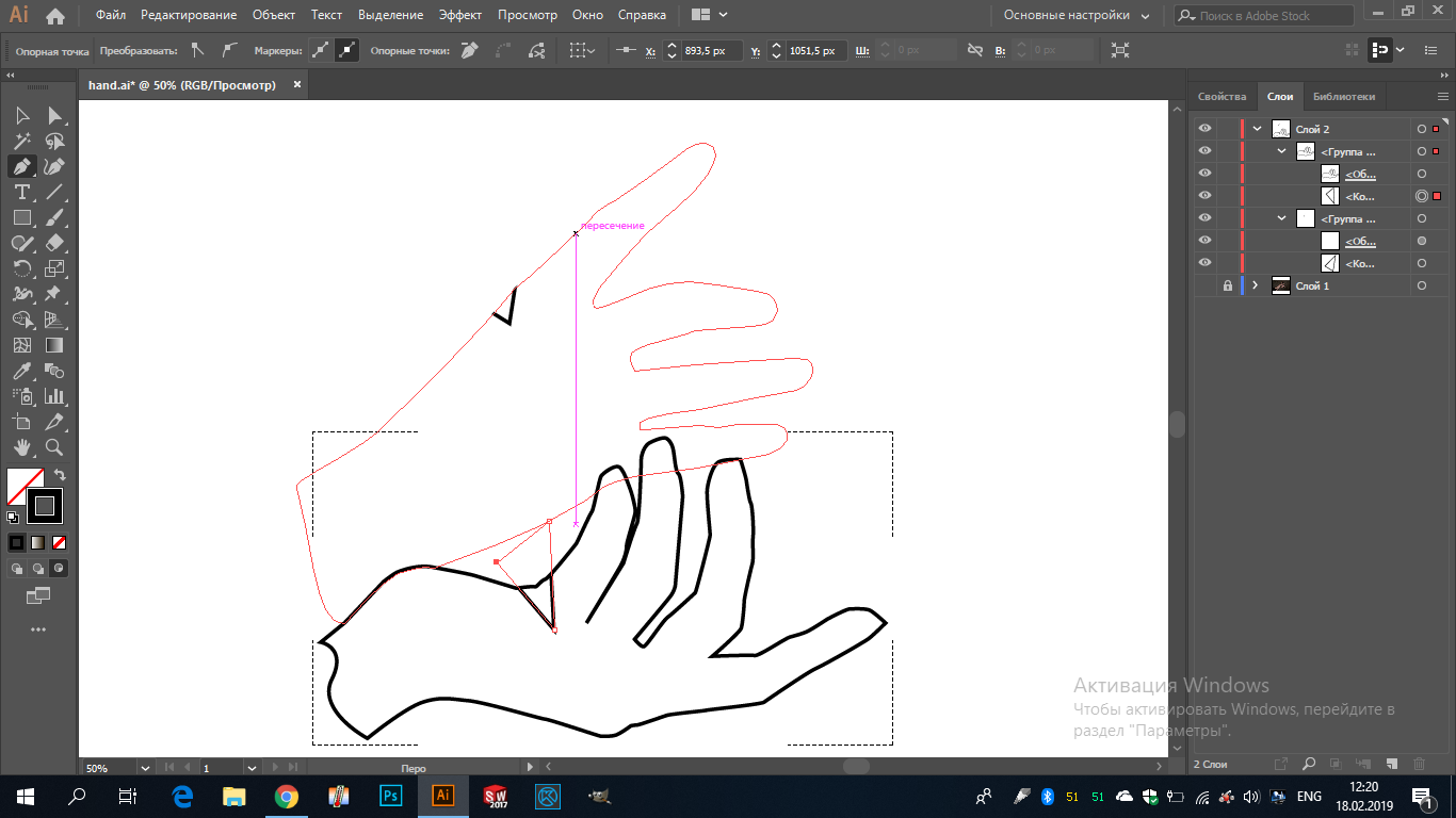

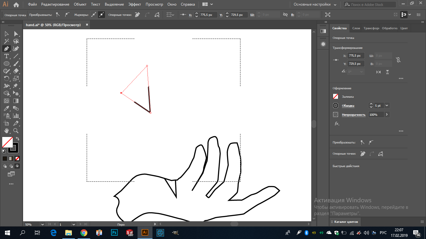

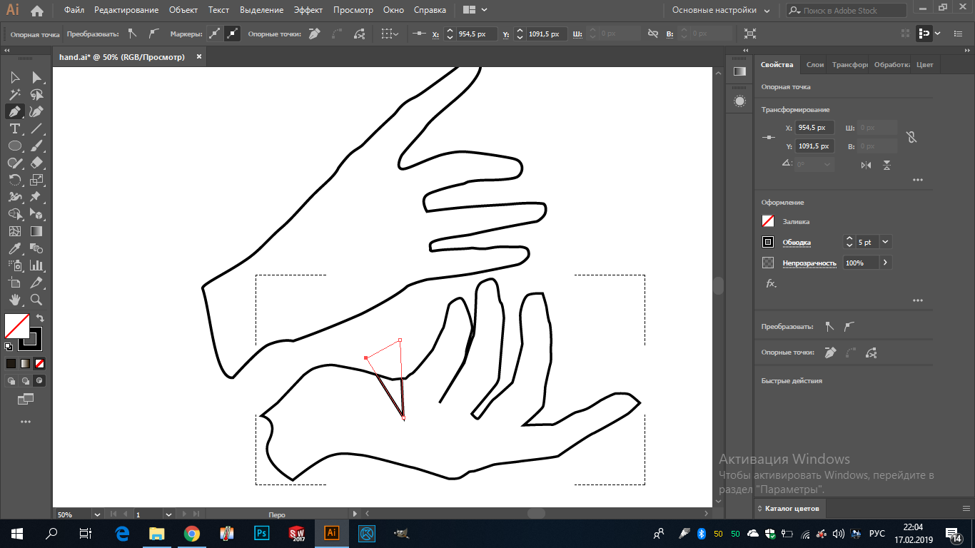

День добрый, появилась такая проблема, раньше подобного не было, при рисовании внутри объекта, контур превращается волею судьбы в обтравочную маску и работает это выборочно.
С данным контуром все работает в штатном режиме.
115883
Как только прикасаюсь ко второму он превращается в маску.
115884
Что-за колдовство? Как это отключить?

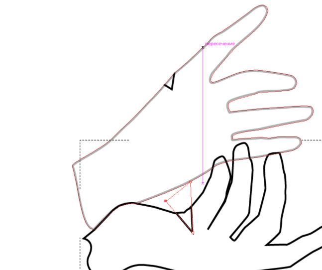

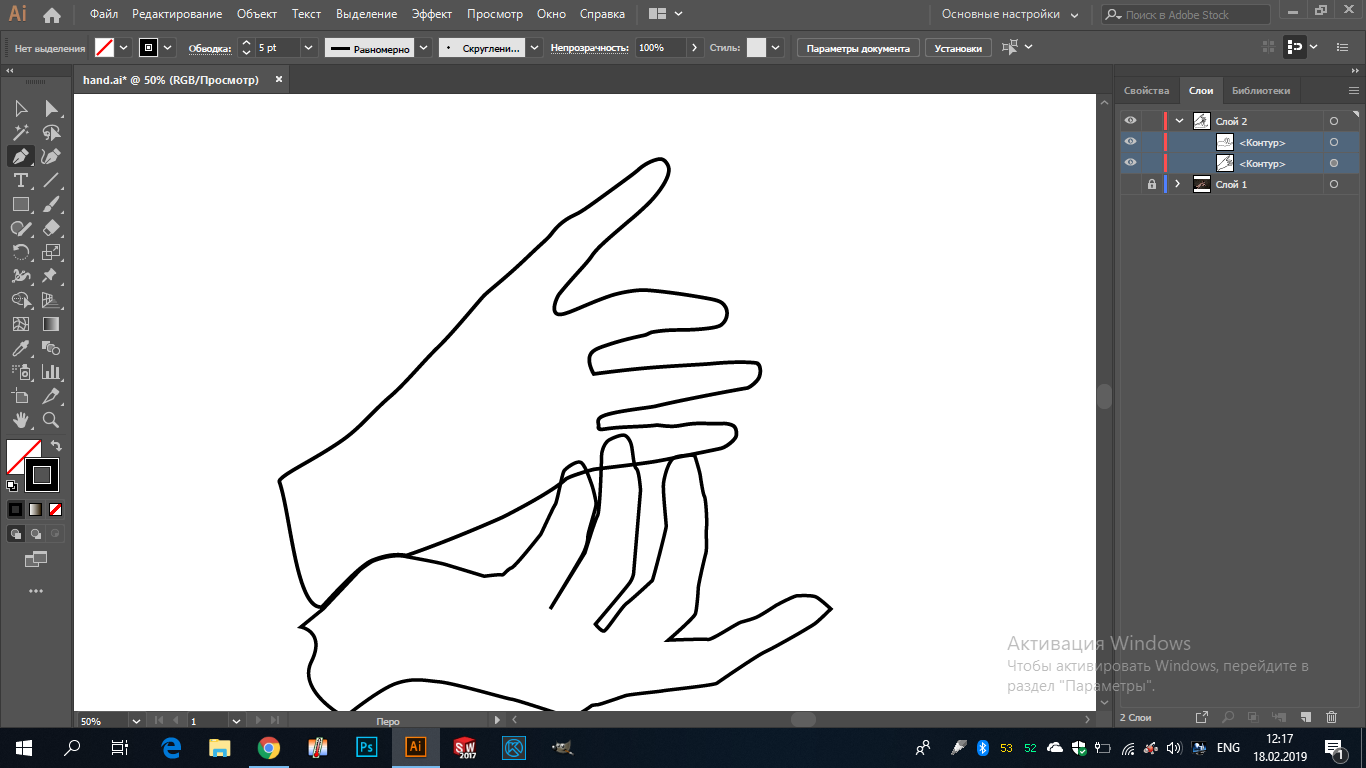

стандартные контуры нарисованные пером, собственно для придания теней обычно рисовал внутри контура, дабы не подгонять все до миллиметра, но в этот раз появилась такая проблема
115894
Собственно вот, абсолютно одинаковые по параметрам контуры, но один почему-то исчезает при попытки рисования внутри
115895
Оба контура превращаются в обтравочную маску, но у второго слетает обводка.
