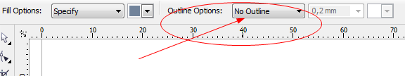

Спасибо за помощь. Я попробовала сделать в coreldraw, переведя в кривые, залила интеллектуальной заливкой, вообщем-то получилось что-то похожее, однако мне бы еще узнать как убрать черный контур.44.jpg

Контур наверное выделить и убрать. Или сразу убрать в настройках smart fill.
