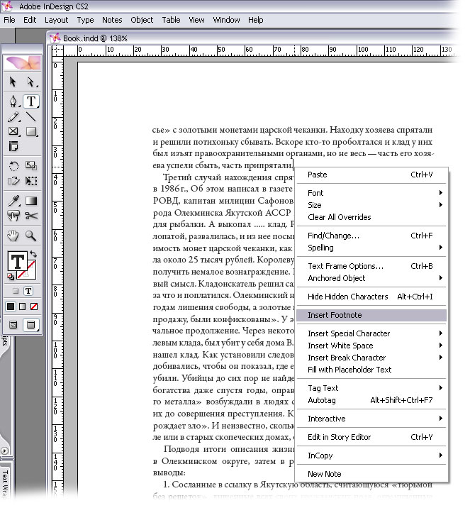

Ответ: Работа Plug-ins
CS2 это версия 4.
    120.1 КБ · Просм.: 938
А в моей третьей версии можно сноски сделать? Какой плагин или еще что надо для этого скачать?
Ну так, наверное, тот же самый Sonar Bookends InFnote, только версией посвежее.
