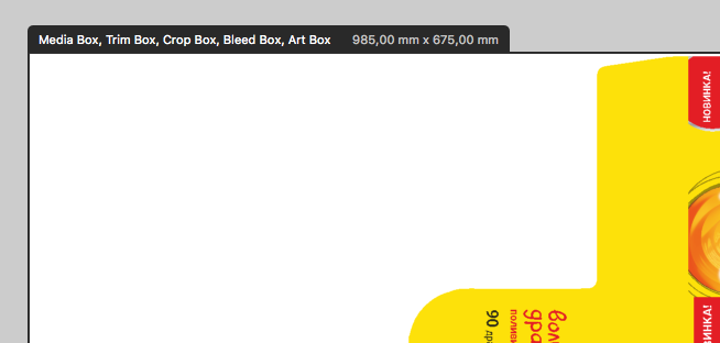

Подскажите пожалуйста.
Есть экшен, который проверяет некие сочетания цветов.
как задать проверку + 15 мм во внутрь тримбокса ? что бы он не проверял то, что у самых полей документа ?

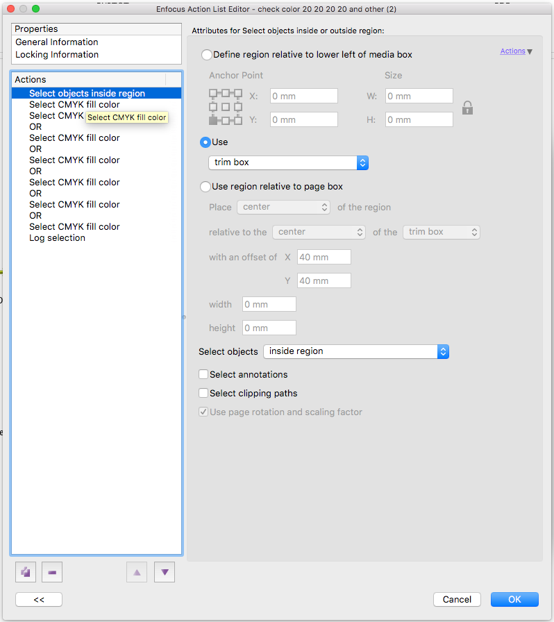

Изменить трим, проверить, вернуть трим?

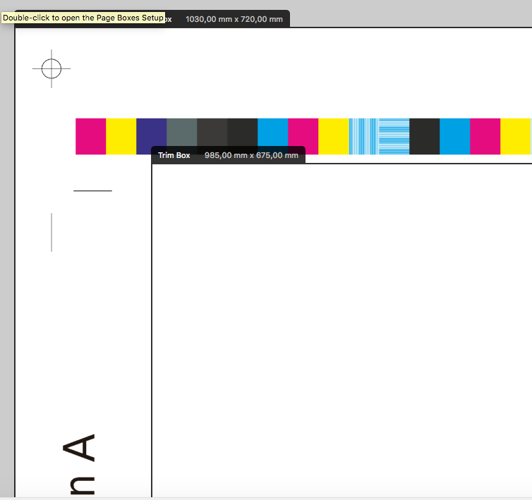

да я до этого в воркфлоу тримбокс переношу внутрь на 25 мм, и питстоп все равно реагирует

Попробовать разными боксами?
Или Select objects inside region
