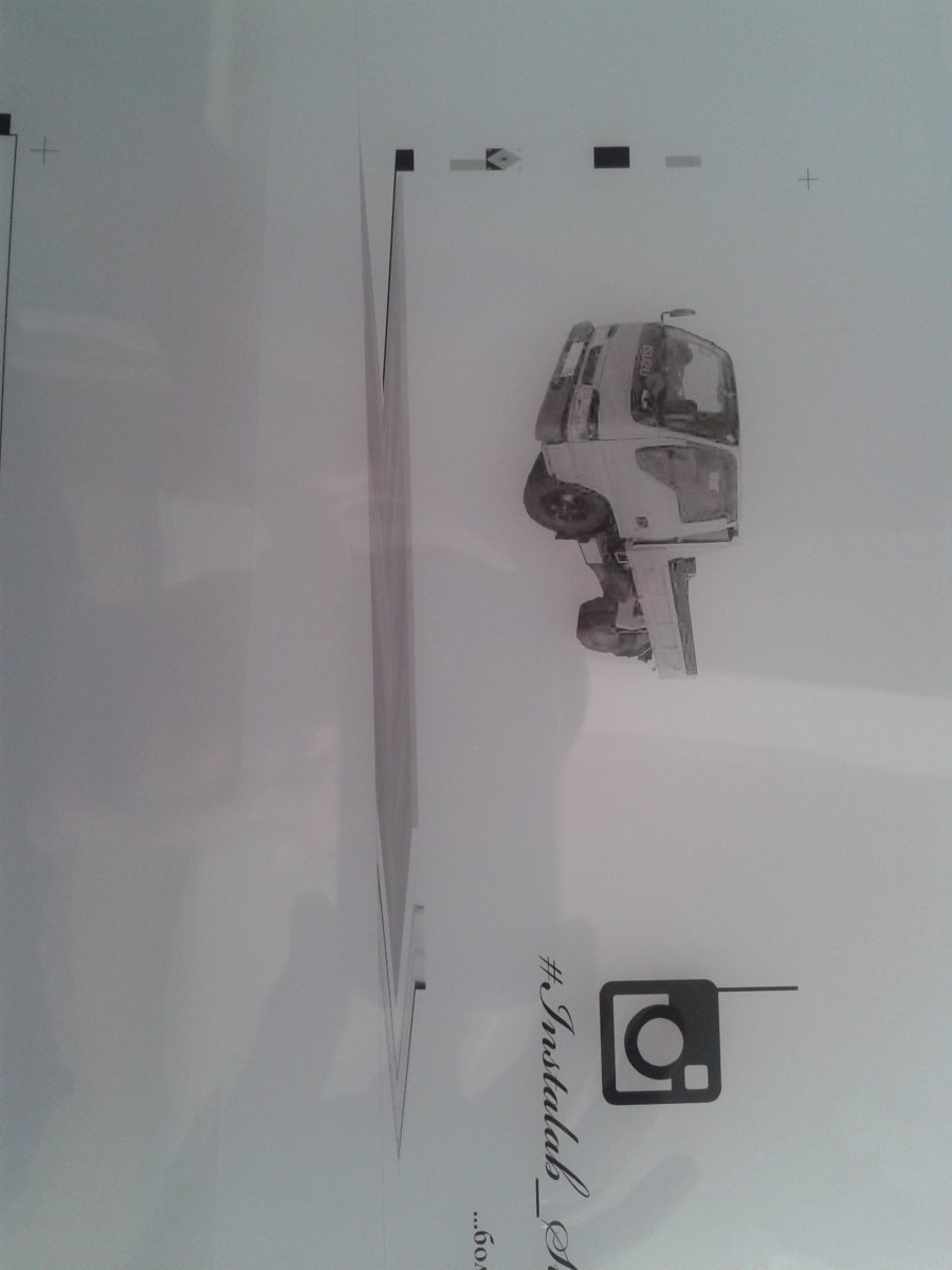

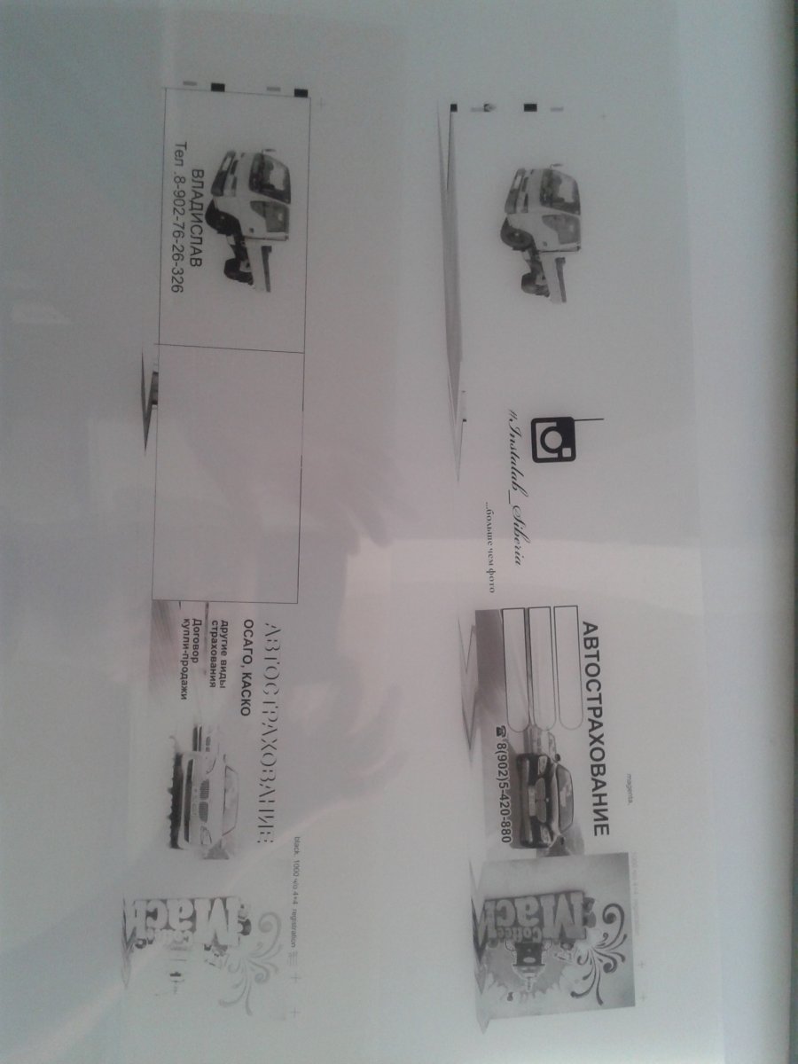

на ФНА Quasar (Duosetter) - переодически вылазят вот такие артефакты. Ошибка звучит как no SOL. Документации нет (((((
Подскажите, что это?

продуть датчик SOL
если не помогло - менять лазер
Прочитал.
У нас эта ошибка - периодическая, но не очень частая. Если вылазит - то перезагружаем всю систему (квазар, башня, и комп) после перезапуска - всё гуд.
Лазер Вообще не меняли. Работаем уже 3 года.
Температура постоянная в пределах 21-24 градуса.
а в документации тоже нет этого самого SOL
чисто исходя из общих принципов построения лазерных систем найти этот датчик и продуть

дык нет документации (((((((((((
сочувствую
А документация которая нужна, это сервис мануал.
Его нет в электронном виде, в принципе. Только в бумажном и на большую половину на немецком языке.
Подумайте, в какое место этот лазер светит и где может находится датчик?
