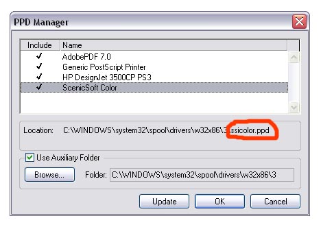

при печати выберете Printer Description: Adobe PDF. Если такого (почему-то) нет, то убедитесь, что в диалоге Utilities: PPD Manager правильно указан путь к C:\WINDOWS\system32\spool\drivers\w32x86\3

Проверила в диалоге Utilities: PPD Manager
Путь там такой:
C:\WINNT\system32\spool\drivers\w32x86\2
Как видите, от вашего отличается последней цифрой...
Подумала и решила попробовать поправить путь... ПОЛУЧИЛОСЬ!!! Появился Adobe PDF в Printer Description!!!
Я думаю, теперь все должно быть ок.
