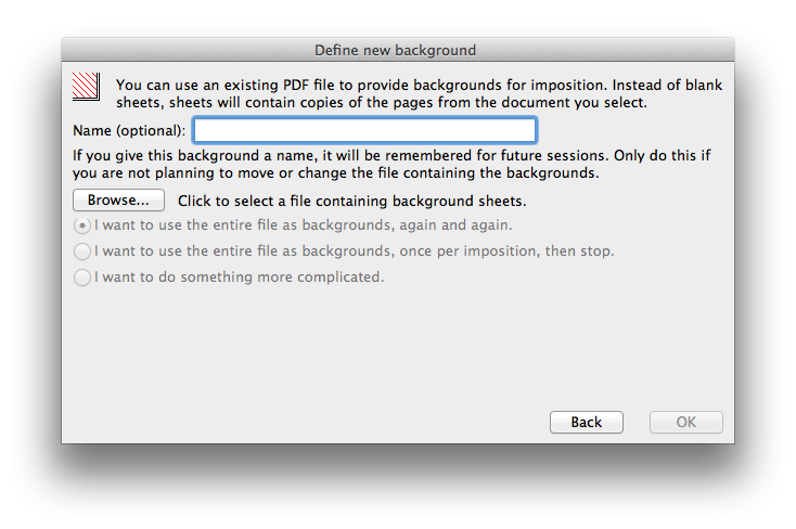

В QIP в разделе N-up страницы кладем на PDF. С метками и т.п. Встала задача несколько поменять их(меток) расположение.
Вот и встал вопрос, QIP эту пдфку куда-то к себе сохраняет, или это ссылка на ПДФку...
Или все таки ручками, перебить ссылку в n-up на файл?
Вроде никуда не сохраняет, а берет оттуда, куда ему указали.
    84 КБ · Просм.: 994
Насколько я понял суть вопроса, то речь банально о сохранении "в памяти квипа" (назовем это так) пути к используемому файлу. Проверить это легко: после того, как работу "съэнапили", попробуйте, не закрывая Акробат, удалить файл, который подкладывался. Это будет проблематично: система скажет, что файл занят.
Если же его всё-таки удалить, то при повторении алгоритма в акробате будет кучка матюков про "Not found".
Итак, варианта, казалось бы, два: либо изменить эту ссылку, "перебив её руками", либо изменить содержимое того файла, на который ссылка.
Однако, только что я попробовал повторить такой финт ушами с заменой (точнее, подменой) файла, но получил дулю с маком.
Проверял на многостраничном слиянии (под девять разных страниц одного документа подложить девять разных страниц другого документа), в итоге педаль "Finish" была неактивна и в записи "Sheets in new document" стоял "?".
Но мне такую лабораторную работу пришлось делать только ради лабораторной работы: откровенно не понимаю, что мешает заново прописать путь к новому файлу в рабочем режиме.
Реакции: Valentin и polbol
Не мешает, но высшее образование не позволяет ручками работать. Неделю ищу пути легким движением руки, брюки превратить в шорты.
Но не пашет. Т.е. как в индизайне заменить фото, а потом обновить линк в верстке не прокатывает...
Получается он вроде как и линкует, но в тоже время сохраняет у себя в памяти инфу о файле. Импорт XML команд только экшены импортирует, но не список n-up с пдфками.
