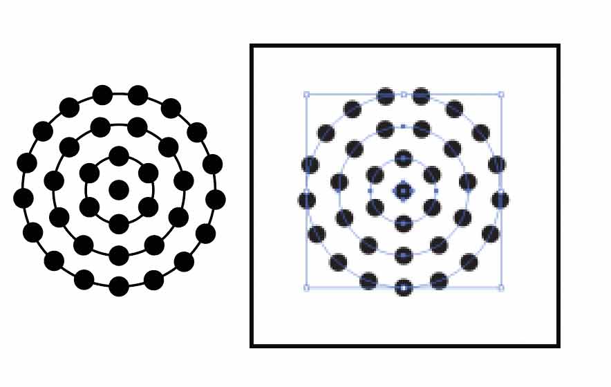

Очень простая задача: необходимо нарисовать окружность, состоящую из точек.

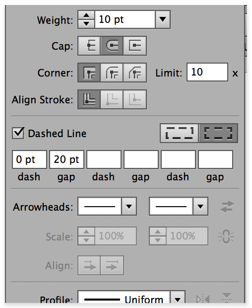

Делается это с помощью обводки (скрин настроек прикладываю, но уверена, что там все отлично).

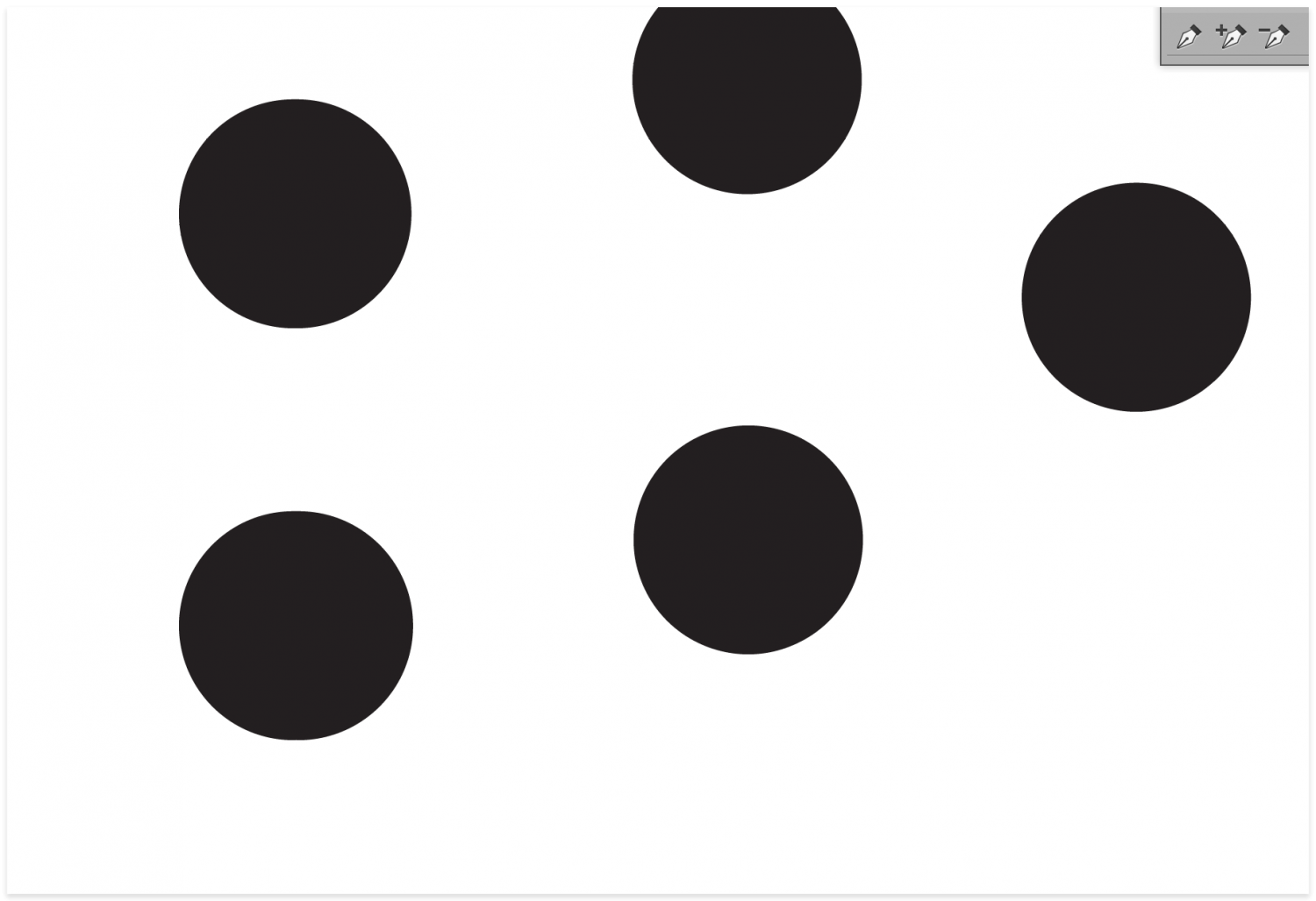

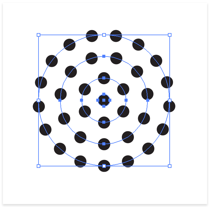

Всё нарисовалось, но круги не идеальные: при приближении видно, что некоторые из них чуток сплющены, некоторые имеют больше точек, чем надо.
Вопрос: как можно добиться идеальных красивых кружков?

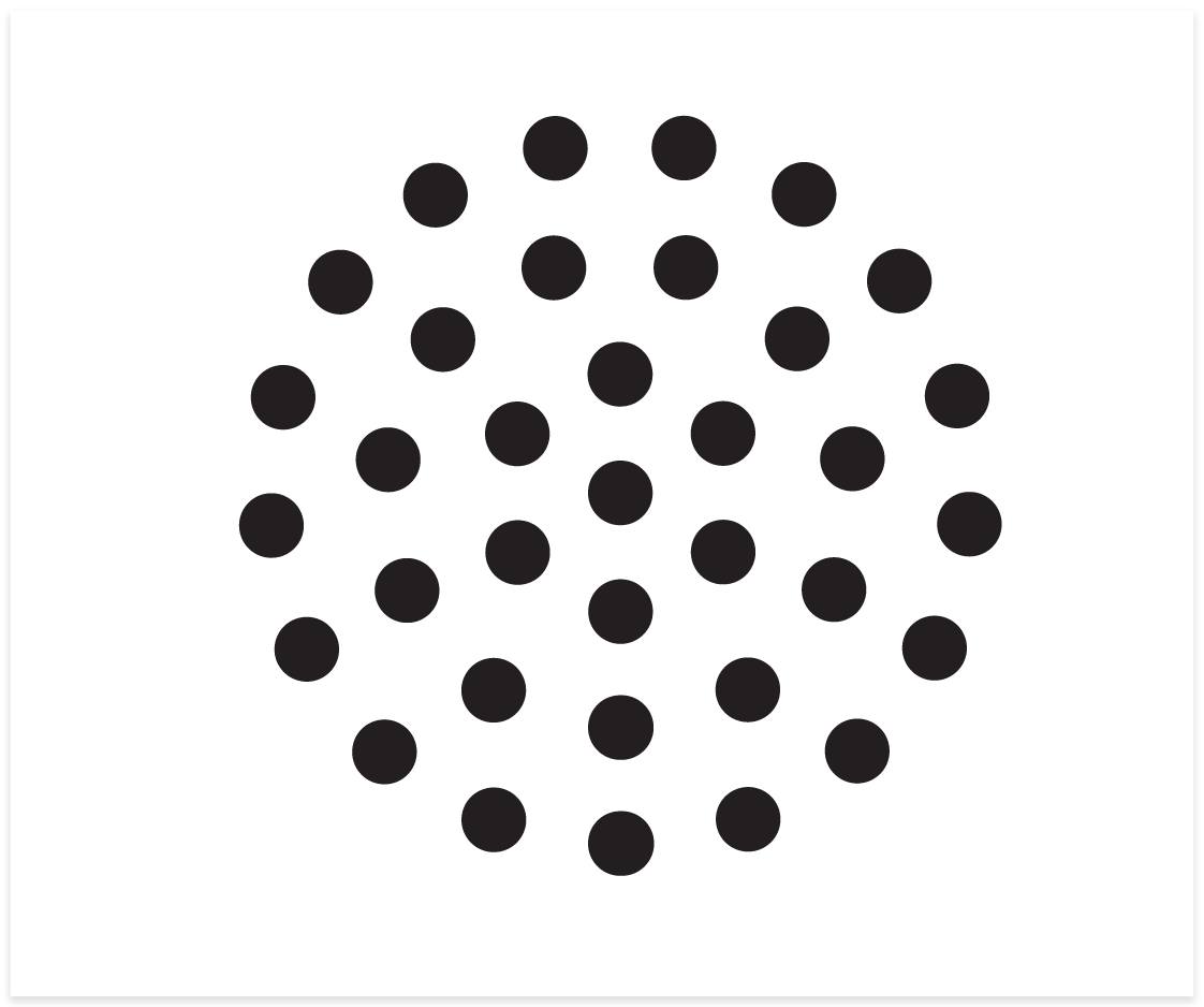

Вот я просто повторил картинку, поворачивая кружки. Потратил на это минуту, примерно. Хотя... Я знал сколько кружков нужно разместить по окружности. Если этого не знать, то, да, рисуночек будет другим... Не. скучно. Я устало, я спать. =)

Expand Stroke, Ungroup, Release Compound, Effects -> Convert To Shape (Ellipse).
