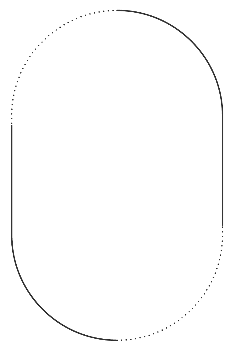

Подскажите как сделать такую линию в иллюстраторе? Чтобы сплошная линия переходила точки и обратно.
    59.3 КБ · Просм.: 226
это точно, одна линия?
Разбить шейп на 4 части и две сделать сплошными а две пунктирными

Потом можно чикнуть ножницами (клавиша С) по четырём точкам, либо белой стрелкой выделить сначала левую-верхнюю дугу, потом, с зажатым шифтом, правую нижнюю > Ctrl+x > Ctrl+f. И тут же, не снимая выделения dash (так даже быстрее, чем ножницами).
