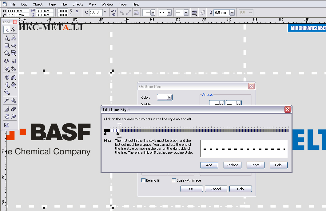

Мне нужна пунктирная линия со следующими показателями: толщина 0,5 pt, dash 1 pt, gap 2 pt. Как это сделать? Толщину-то я задать могу, но когда захожу в редактирование стиля пунктирной линии - введение цифр не предусмотрено. Может быть ко-нибудь подскажет какую величину имеет одно деление? Спасибо!

Одно деление (минимальное значение - квадратик) по ширине равно толщине линии. В вашем случае, если не ошибся, выставляем 2 чёрных и 4 белых квадратика
