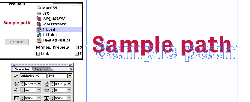

Можно например поместить PSD-файл в иллюстрацию и сделать ее Embed. Тогда все Path-ы появятся как контуры

Я делаю так. У меня есть PSD файл со одним или несколькими Path. Делаем File-Place. При этом кнопка Link не нажата - см. рисунок. Тогда path(те, которые имеют имя, то есть не Wokr Path. Хотя в каких-то случаях и это прокатывает) будут доступны d Illustratore
