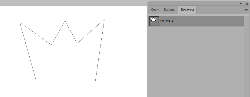

Привет!
Не помню точно как там было в старых версиях Ps, но мне кажется, что когда я что-то обтравливал пером и потом превращал Path в контур, линии Path-а прятались. Сейчас они остаются и доставляют неудобство. Можно как-то их скрыть хоткеями или какой команде нужно назначить хоткеи?

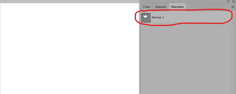

Наверное, Ваш контур остается выделенным в панельке Path. Просто снимите с него выделение, ткните в любое место панели кроме самого контура.
Спасибо за ответ! Я указал в сабже, что нужно скрыть контур, находясь в палитре Layers.
как вариант, после обстукивания - Ctrl+Enter (создаст выделение) + Ctrl+D (снимет выделение) - контур спрячется. Но. Если начать заново обстукивать, он не создаст новый контур, а заменит этот, что уже создан, что уныленько конечно же.
Реакции: Kolobokk
Спасибо большое! Это то что нужно! Мне и требуется контур в выделение превращать. Но я очень редко в Ps работаю, так что когда было нужно, Action-ом делал, который вместе с другими Action-ами переползает из версии в версию. Некоторые уже, кстати, работают некорректно. Посмотрел, там команда записана: Set Selection > To Work Path > With vector Path Parameters. Но видимо она работает по-другому, раз контур сохраняется.
