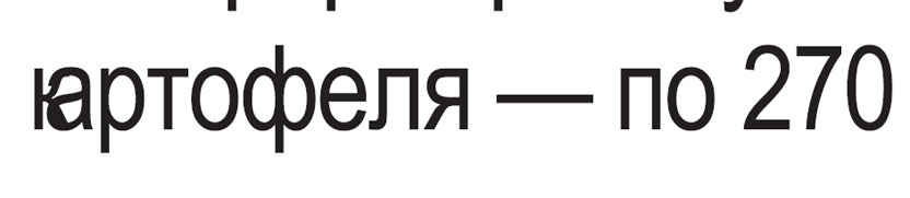

Который раз сталкиваюсь с этой проблемой.
При генерации PDF некоторые буквы "улетают" по строке.
Приходится просматривать все страницы. Чаще всего это исправляется выставлением кернинга для пары или для всего слова - 0.
Кто-нибудь сталкивался с подобным явлением?
Генерирую PDF с помощью Jaws PDF Creator.

Ответ: Прыжки букв при экспорте PDF из InD
Это во всех шрифтах или только в каком-то одном?
Это происходит не только в Индизайне. Из Пейджмейкера и Ворда тоже запросто. Мне кажется дело в шрифтах.
Честно говоря не обращал внимания на шрифты, но точно в нескольких шрифтах было.
Замени шрифты на Тайп 1 аналоги и все будет нормально.
И попробуй экспортнуть из ИД штатными средствами.
Спасибо! Попробую.
Буду теперь копить шрифты Тайп1.
А по штатным средствам экспорта PDF, надо как-нибудь попробовать. Просто в конторе принят Jaws и экспериментировать в процессе работы как-то не хочется.
Я видел Jaws - он "косит" под ГДИ-принтер, а посему работает хорошо лишь с офисными программами - со всеми профпакетами он работает хреново - слипание буквочек - лишь одна из проблем.
Не рекомендую.
Не рекомендую.
То же самое делает и FinePrint и PDFactory Pro. Печать в Adobe PDF - панацея от проблем.
