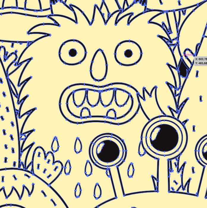

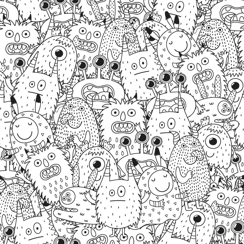

День добрый.
Есть паттерн, каждый объект отдельный, со своим фоном.
Можно сделать что бы фон был прозрычным на всем паттерне, и цвет самих объектов (который сейчас черный) можно было менять в два клика?
ссылка на сам файл фон.eps
очень нужен совет, всю голову сломал((((

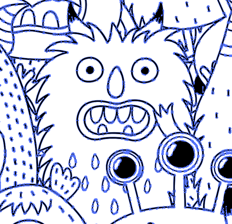

1. Оставить в файле только 2 цвета - белый и черный (сейчас там 2 разных черных, голубой, коричневый и белый)
2. Object -> Expand
3. В панели Pathfinder: Divide.
4. Выделить все белое и удалить.
5. В панели Pathfinder: Unite.
Пункты 3 и 5 будут делаться долго.
Пункт 5 необязателен, но облегчит конечный файл.
Ок. Где прозрачный фон?
Разобрать и удалить ненужное.

@~RA~, просто гигантское спасибо!!!!!
но скажите, как сделали?
Трим и белый удалить.
У @~RA~ из-за лишних операций куча лишних точек.
