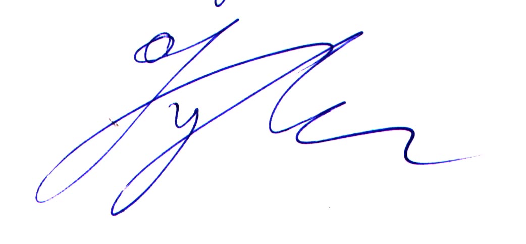

Добрый день.
столкнулся с такой проблемой - необходимо поместить автограф на рисунок. Картинка очень большая, в последствии ее нужно будет распечатать на А4, так что качество должно быть безупречное. Сам автограф написан синей ручкой на белой бумаге - в каких то местах линии совсем тонкие, так что просвечивает бумага. Как сделать что бы в таких местах вместо бумаги просвечивал рисунок? Другими словами как из градиента от синего к белому сделать градиент от синего к прозрачности?
(автограф прикрепяю)
Спасибо!
    24.4 КБ · Просм.: 1 063

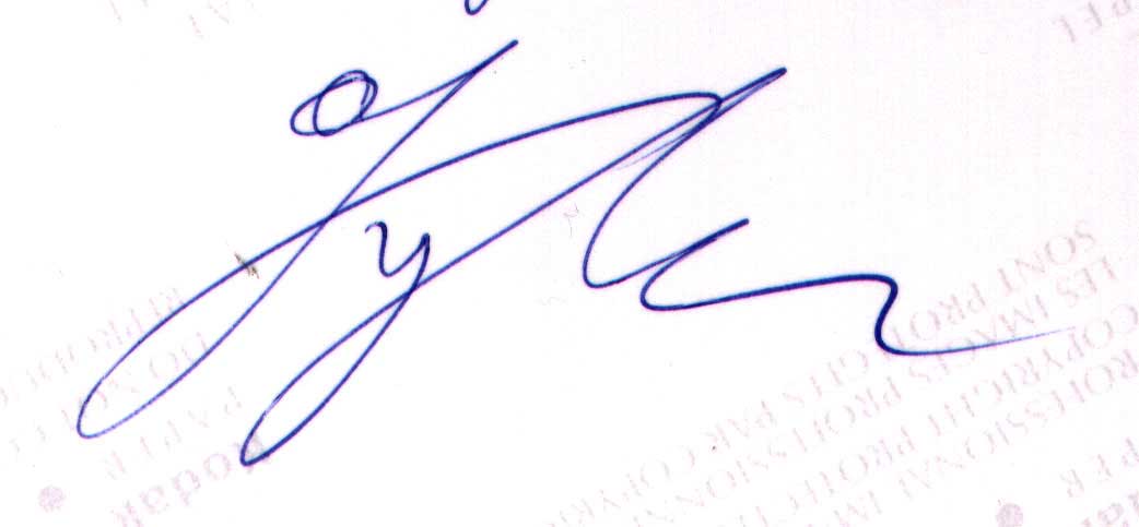

1 поработай кривыми до такого вот резуольтата:
    44 КБ · Просм.: 920

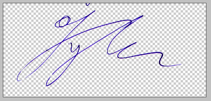

После увеличения контрастности и чистки с помощью Levels преобразовала Background в обычный слой и удалила фон с помощью Layer Style - Blending Options. Можно для самоконтроля подложить вниз еще один слой контрастного цвета, на котором будет хорошо виден и синий, и белый цвет.
    24.7 КБ · Просм.: 699
Почему-то во вложенном файле не видно прозрачности....:-(((
потому что в гифе(.gif) наверное?
Автор оригинала Larisa
А ты цвет фона в браузере поменяй - и увидишь... что не очень сделано :)
Не потому что в гифе, а потомучто гиф прозрачний, так что белий цвет фона просвечивается сквозь него ;)

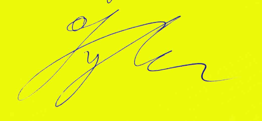

Вот я выложил картинку - то что Buxxie про качество говорил (я там черний фон под твой рисунок подставил)
    60.5 КБ · Просм.: 678

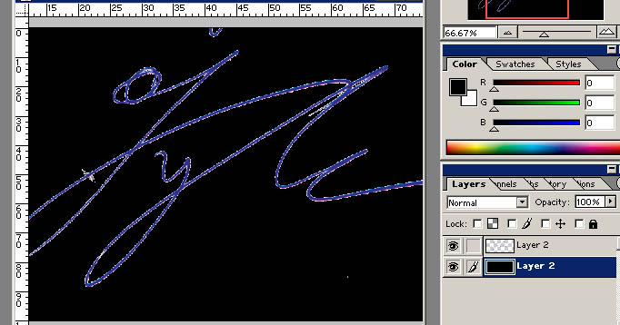

Самый быстрый и простой способ использовать такую фишку как "выбор интервала цвета":выделить синий цвет подписи и сделать слой через вырезание... ;)
    22 КБ · Просм.: 704
2 Burn: Спасибо, а я этого не знал...
2 Eger: А можно немного по подробнее ?
