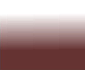

и все равно вопрос отсался открытым... можно ли вектору сделать несколько прозрачностей одновременно '8]
вот пример, я сделала только сверху, а хочу еще с боку...

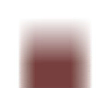

а вот я убрала с боку с помощью меша... но все равно мне интересно можно ли так сделать, но только с помощью прозрачности... вот как в шопе например, я применяю маску к обьекту...

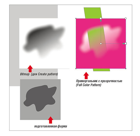

Можно, но слегка потрудившись :)

Выделяешь свой прямоугольник в CorelDRAW
далее клавиша "+"
красим новый белым
накидываем на него Mesh (Mesh Tool)
нужные области прозрачности красим в черный на Mesh сетке
далее export этого прямоугольника (например в cpt) с опцией Select only
теперь удали это прямоугольник
далее выделяем первоночальный прямоугольник
далее Transparency tool
выбрать Bitmap pattern далее Other
выбираешь сохраненный cpt в диалоге выбора файла
вкючаешь привязку и выравниваешь по фигуре
Быстро и вектор невредим.

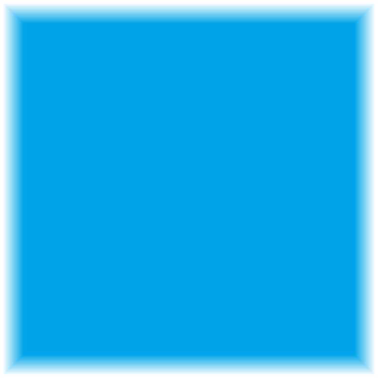

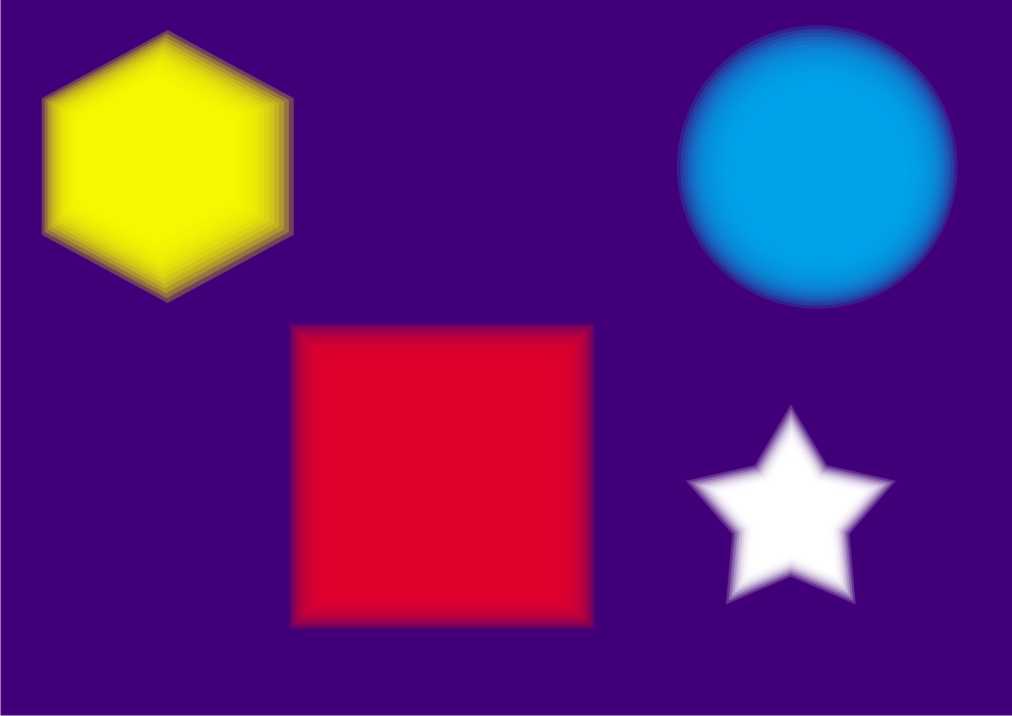

Нафиг все эти мэши, фигэши.Описываю пошагово:
1. Выбираем например прямоугольник.
2. Делаем его копию, уменьшаем в раза три-четыре.
3. Выбираем инстр. Бленд
4. Выделяем один из прям-ков инстр-м Бленд и проводим путь ко второму прям-ку.
5. Выбираем Пик тул (Pick Tool) и кликаем в свободную область.
6. Выделяем самый крайний прямоугольник и двигаем его в центр большого прям-ка.
7. Вибираем истр. Interactive Trancparency Tool (Прозрачность).
8. Выделяем большой прямоугольник истр-м Interactive Trancparency Tool и нажав ctrl проводим линию вниз, немного не доводя маркер до нижней границы прям-ка.
9. Переведите пытливые очи в верхний левый угол, там вы увидите слово Linear, откройте это окно и выберите Uniform. Вы радостно увидите обозначившуюся прозрачность по краям фигуры.
10.Снова переведите пытливые очи в верхний левый угол и поведите ими немного правее, там вы увидите ползунок и цифровое значение (скорее всего 50). Переместите ползунок немного вправо и вы добьетесь нужной вам прозрачности.
P.S. Вас может неустроить ребристость прозначности. Тогда снова выбирите Пик тул (Pick Tool), объект должен быть выделен. Не один прямо-к, а весь объект) и снова переведите пытливые очи туда, где был ползунок прозрачности. Там вы увидите Number of Steps, цифровое значение допустим 20 . Методом проб, вводя разные цифр.значения, вы добьетесь нужного результата.
