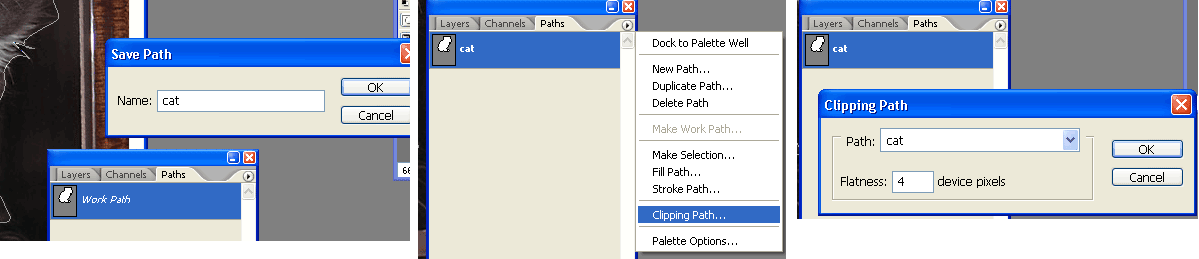

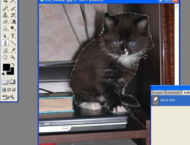

Растр обрисовывай в шопе и делай cliping path из пути (не забудь его назвать оригинально). Вектор - Illustrator EPS.

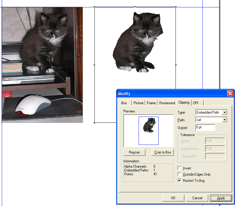

В шопе пером создаешь путь. Сохраняешь со своим именем. Делаешь из него Clippnng Path. Сохраняешь как TIFF или EPS.
Затем в кварке просто импортируешь этот файл. Clipping там по-умолчанию стоит настроенный на Embedded Path.
Вот и вся прозрачность.
В принципе, для ювелирки прекрасно этого хватит. Там границы резкие и нет пушистых котят.
Если хочешь, чтобы были плавные переходы, размытая граница и т.д., тогда тебе в мир PSD со слоями и InDesign.

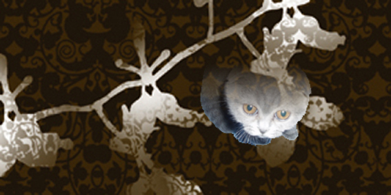

За картинки спасибо но похоже что я просто неправильно объяснила, как вырезатья знаю это слава богу еще не забыла
А вот как сделать чтоб котенок на темном фоне был частично прозрачным с плавным переходом?
Как делать обтравку — это просто стёб был, я немного разминался до завтрака перед работой ,)
Но внимательнее читать же надо!
С путями переходов плавных не будет.
Кварк не умеет PSD импортировать.
Или вообще всё в шопе подготовить и картинку (TIFF, EPS) вставить в кварк, если в кварке верстаешь.
