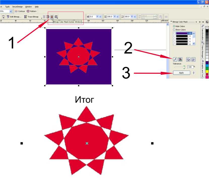

talnah сказал(а):
Доброго дня.
Логотип одного цвета - фон - другого
Тогда проще не бывает. Посмотрите скриншот.
1) Вызываете Bitmap Color Mask..
2) Выбираете пипетку, кликаете на фон выставив значение 100 (можно отрегулировать при необходимости), Apply.
3) Фона как небывало.
    37.4 КБ · Просм.: 756

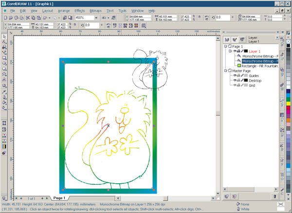

Если картинка действительно двухцветная, переведите ее в 1-битовую (Bitmap -> Mode -> Black and White) и покрасьте во что нужно: заливка один цвет, обводка - второй цвет. И то и другое можно покрасить в "никакой цвет" -- вот вам и будет прозрачность.
Ответ: Прозрачность элементов растра.
Нет, поторопился, прозрачной можно сделать только заливку. На скриншоте два разных битмапа, маленький -- оригинал, большой инвертирован (Effects -> Transform -> Invert) для получения "прозрачного" кота.
    56.1 КБ · Просм.: 1 018
