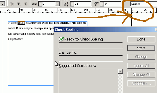

У меня Индиз помечает все слова как неправильные. Что мне сделать?? И еще вопрос: словарь для проверки орфографии и словарь для переносов в индизе один или разные? Для переносов установлен, все работает.
Ответ: проверка орфографии
Выделить текст и указать, что работаете с русским языком. (сейчас наверняка стандартно стоит английский).

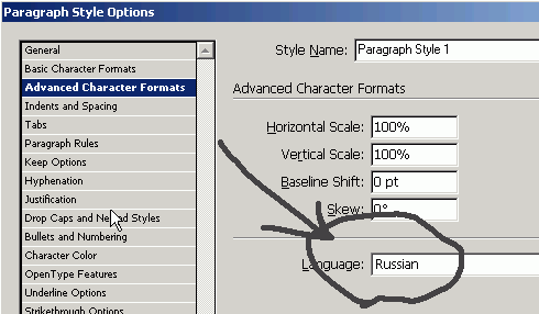

Где стоит? Английский стоит тока в Edit-Dictionary... и то потому, что не переустанавливается(я ставлю русский, а оно обратно на английский автоматом переходит). В Preference русский установлен.
кажется заработало :) у меня некоторые стили были исправлены на русский, а некоторые нет. Теперь все в порядке :) спасибо!
