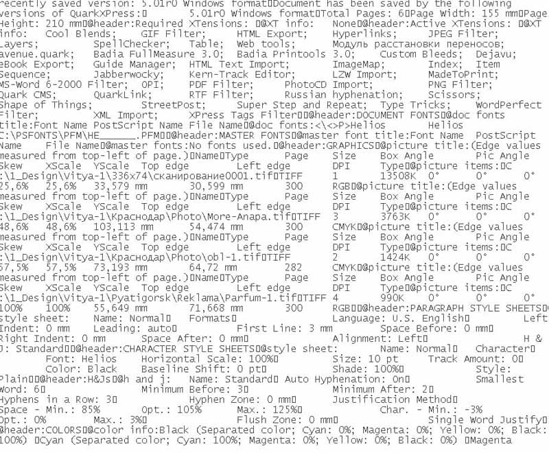

Проще всего делать так: сгенерировать *.xtg файл и просмотреть его в любом текстовом редакторе (можно и в FARе), на предмет RGB и шрифтом в EPSах.
Ответ: проверка файла на RGB

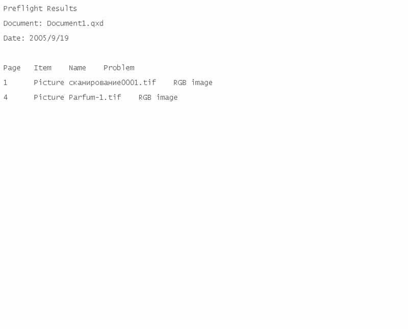

Ну да, проще. А потом разбирайся, на какой странице у тебя RGB.
В аттаче слева *.xtg, справа—Preflight.
Всего 4 страницы, а если 50?
