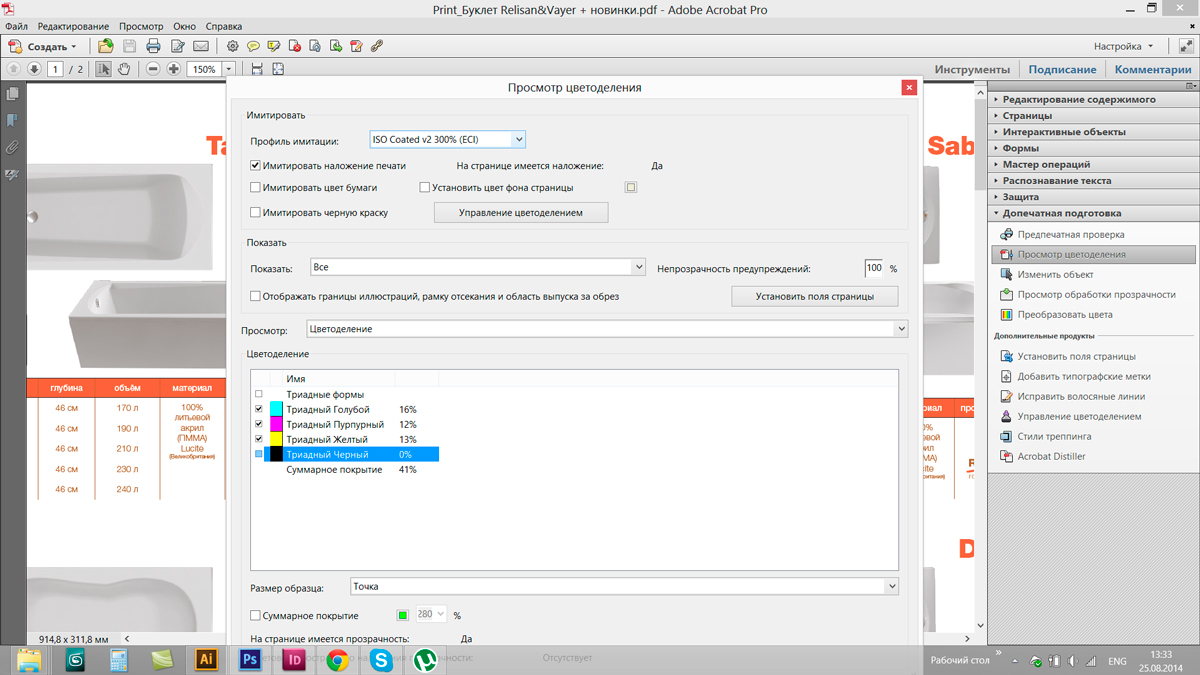

Acrobat полный есть?
Включить Separation Preview,
Включить просмотр Total area coverage, установить 300%
Подсветятся зоны, в которых превышение 300%
И проверьте где у Вас там вместо чёрного Registration стоит, 400% слишком на него похоже.
Цвет который останется черным если отключить Black в Separation preview

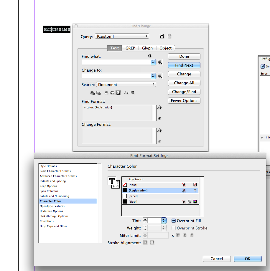

Или так, чтобы найти цвета "регистрейшн" в тексте. Нажимаете "контрол" + F. Далее клик на поле Find format -- выбираете Character corlor --- Registrtion -- OK -- Find.

Суммарное покрытие поставьте галочку и поставьте цифру 300.
Reistration проверяется смотрите где там визуально чёрный должен быть и отключаете чёрный канал, там где цвет не уберётся, там сложный чёрный, возможно и Registration

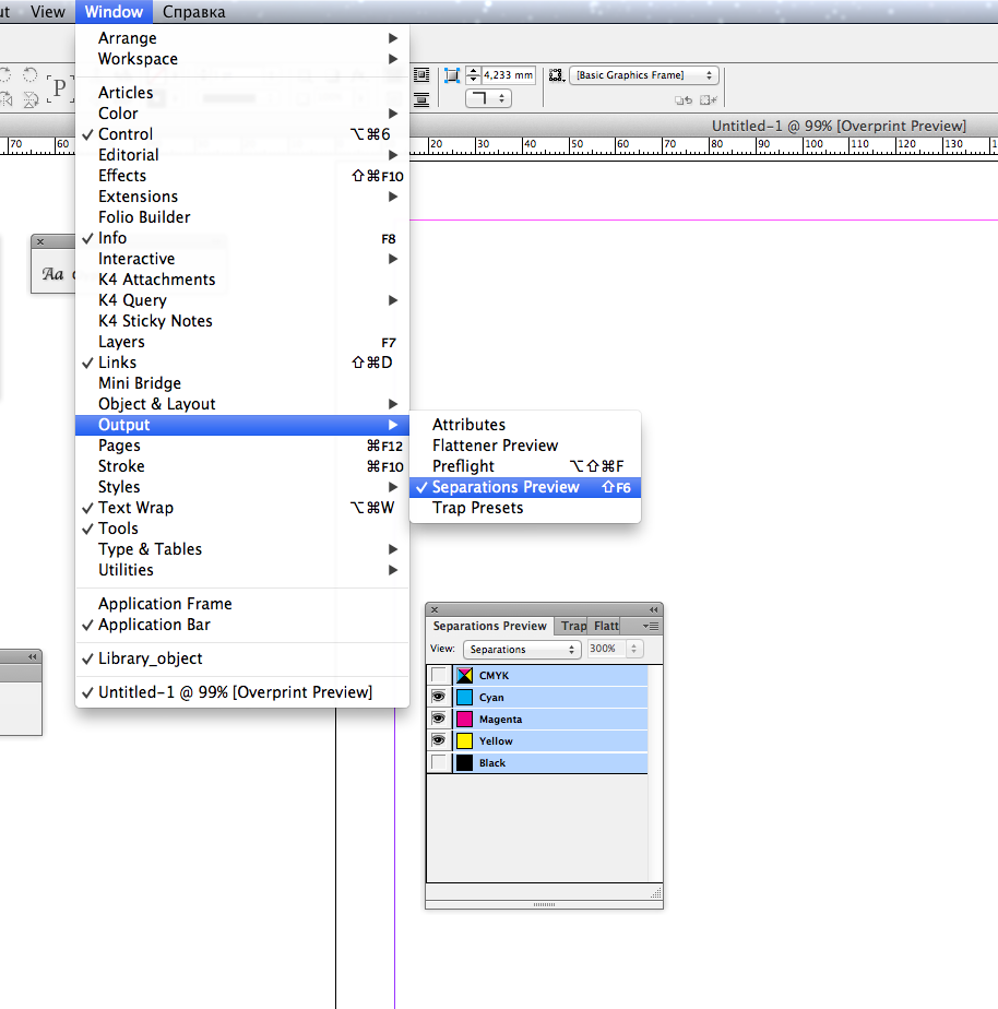

В InDesign: Window/Output/Separation Preview/ View/Ink Limit
