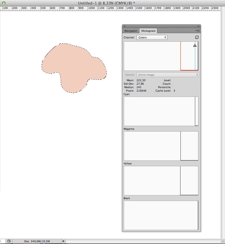

Выделяете нужный цвет
Делаете из селекшна альфаканал
Вытаскиваете в отдельный документ
Который масштабируете 1x1 пиксел
Который замеряете пипеткой - процент черного, как подсказывает Кэп, и есть искомое число
Если вам, конечно, надо процент заполнения общей площади всего документа
А если друг к другу то калькулятор в руки ;)

нужно расчитать кол-во цветов по отношению ко всей картинке.
или по пикселям, при кол-во пикселей 500000, сколько пикселей занимает каждый цвет.

я указал вариант в Фотошопе, показывает кол-во пикселей, как просил ТС.
