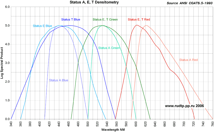

Невнимательно. Софт этот - обычный excel, где вычисляем spectral product исследуемого образца на функцию фильтра (эти функции называют обычно статусами). Статусы эти естественно стандартизованы, два примера стандартов на такие триадные фильтры я выкладывал. Впрочем, для тех, кто excel не освоил - есть несколько решений попроще. Из доступных например GretagMacbeth Keywizard или Measure Tool. Всевозможные Bodoni и прочие SpectroLab'ы пока упоминать не будем.

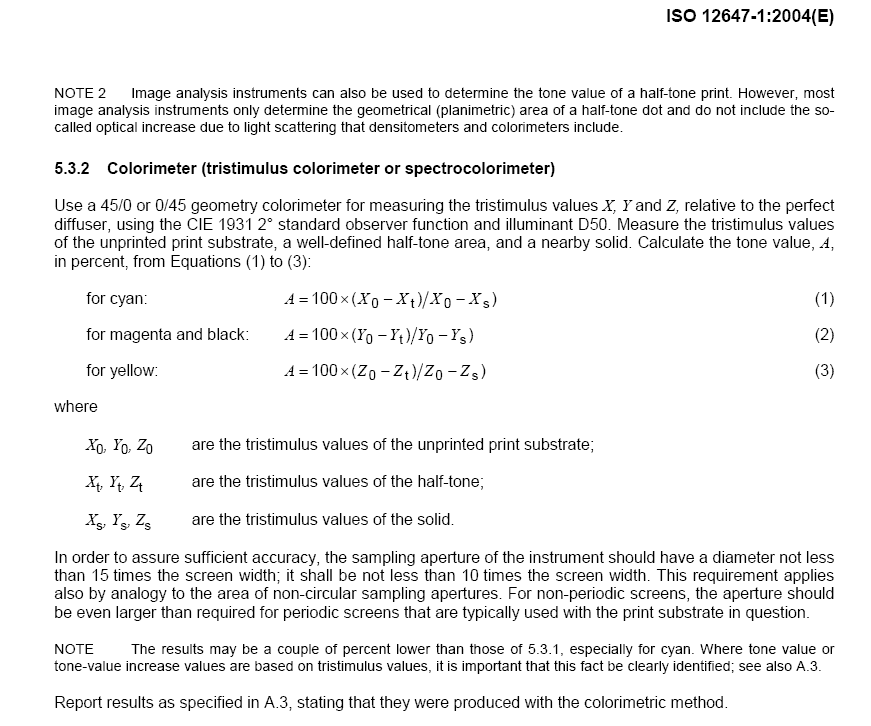

И здесь угадали. Такой метод (через XYZ) называется colorimetric method TVI, он уже стандартизован (параллельно со старым density based). Правда Y там берут не всегда, из трех XYZ выбирают тот канал, контраст которого выше. Для cyan это X, для yellow - Z. А для magenta (и естественно black) - Y. Формулы я также уже выкладывал, но чтобы не мучить вас поиском - повторю.

Нет. "Статусом" называют комплект из трех фильтров, спектральная которых стандартизована (см. аттач).

Рассчитывать плотность через XYZ не то, что проблематично (плотность считают из спектра), это просто бессмысленно. Через XYZ лучше рассчитывать растискивание. С помощью тех формул, что я привел выше.
