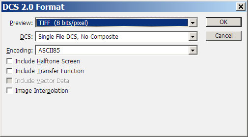

Корел 13 не показывает правильно цветоделение импортированного eps из фотошопа?
Или нужно правильно настройки єкспорта в eps выставлять?
А если PSD втянуть?
Ну тогда втянуть поканально как grayscale, покрасить и играться режимами наложения.
с psd происходит какая-то ерунда, он только первый раз правильно покажет каналы, потом если его сохраниоь и закрыть, то он показывает только смук
Если мне не изменяет память DCS адекватно в корел (по крайней мере Х3) не импортится, только линкование.
Теоретически, должен, на практике - нужно с бубном плясать и не факт что получится.
Я понимаю, куда клонит любитель сала №2 - видимо, хочет спотовый DCS из Separation studio в корел затянуть? ;) В UltraSeps, помнится, прилагалась подробная инструкция как это делать при аналогичных исходных условиях.
он может адекватно не импортится, чтобы посомтреть что в нем, все-таки незряж он "энкапсулейтид",
но выводится вроде гуд
