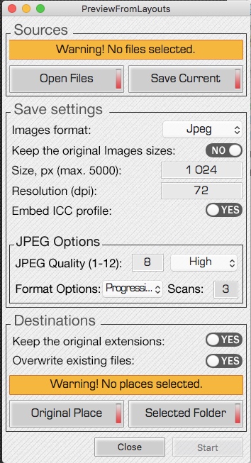

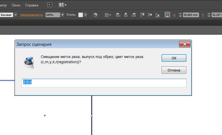

Видел скрипты на аплскрипте, да и вроде как на яве то же попадались. При запуске появляется диалоговое окно.
    127.4 КБ · Просм.: 570
    83.8 КБ · Просм.: 621
