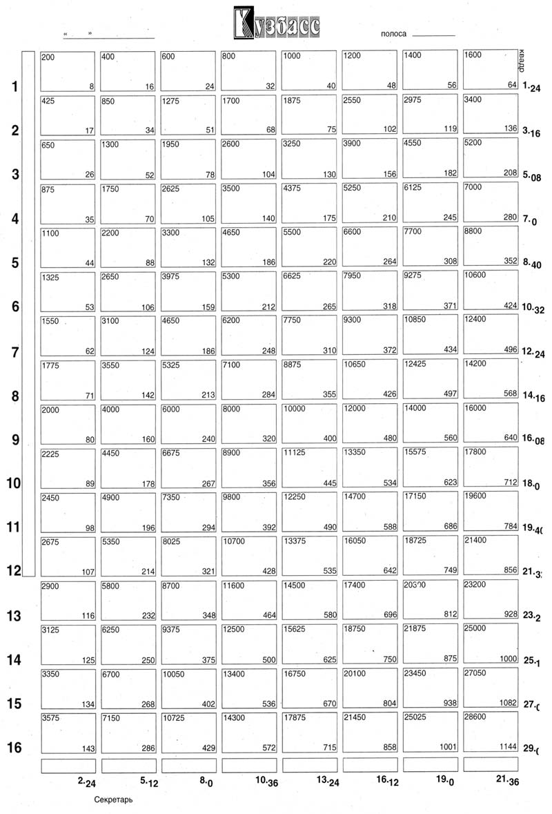

Пункт - основная единица типографской системы мер. 1 пункт равен 0,3759 мм.
Ну, это как бы пункт Дидо. Английский меньше. Т. н. Postscript point (который по умолчанию в Adobe-программах) еще меньше. Ненамного, но меньше.
Казалось бы, пустяк, ан нет. Вот в нашей газете ("Кузбасс", А2) сеточка была рассчитана нашим умным отсеком по "старому" пункту (Дидо) еще под "горячий набор" (8х16 модулей), так вот все расчеты его насмарку, потому что последний ряд модулей (16-й) оказывается лишним. Соответственно, подсчет строк в модулях тоже в ж...
Прилагаю нашу сеточку, если кому интересно, как это бывает :)
Забыл указать: в модулях верхнее левое число – количество знаков, нижнее правое – количество строк.
