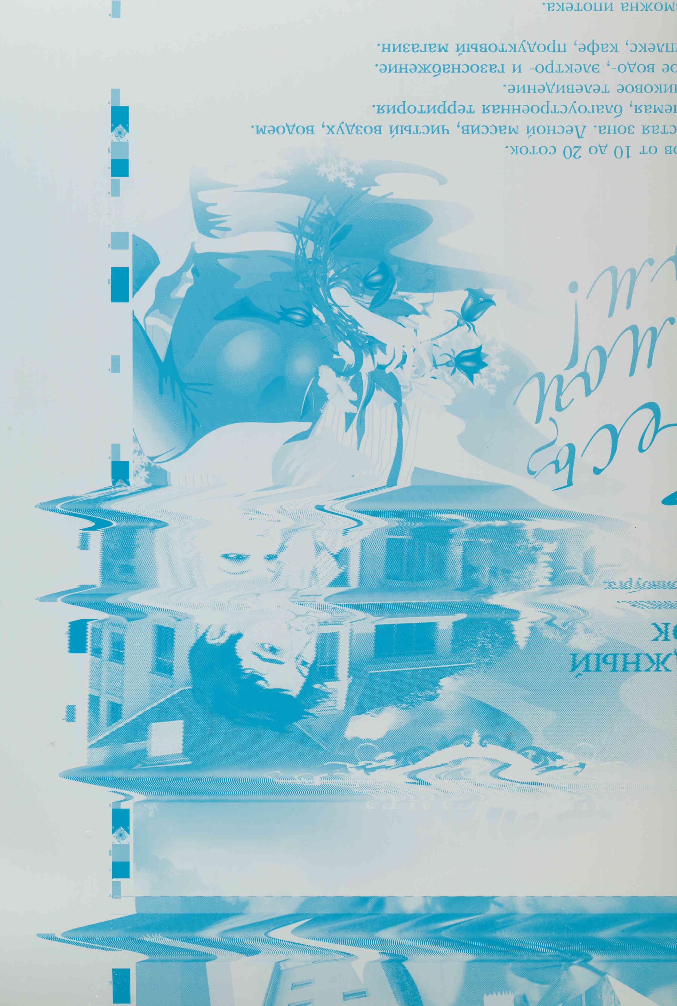

Prosetter 74, фотополимер. Проблема вобщем.
Нарисовал пару таких чудес - полная перегрузка и всё опять нормально.
Поставщик внятного ничего ответить не в состоянии.

Ответ: Prosetter
Похожее было на нашем Геркулесе, сбой системы синхронизации. Симптомы схожие. Диагностика ничего не показала. Через полгода накрылся спиннер и плата управления.
Ответ: Prosetter
У вас, часом, комп со спидвеем не на упсе висит?
Ответ: Prosetter
У нас были проблемы c экспонированием на Suprasetter из-за упса (сдвиг фазы). Не ручаюсь, что это ваш случай, но проверить стоит.
Ответ: Prosetter
Дефект известный и понятный.
никакой связи с проблемами Супрасеттера здесь нет. А вот Mambo абсолютно прав - проблема синхронизации развертки и видеосигнала.
могу даже диагностировать узел Просеттера, который медленно, но уверенно накрывается. Это блок вращающегося зеркала.
Когда подобный дефект начнет повторяться чаще (а это обязательно случится исходя из моего скромного опыта где-то в течении месяца), обращайтесь - помогу.
Но учтите - если критичны простои - надо беспокоится заранее.
