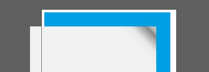

Здравствуйте, может ли кто-нибудь проверить, как откроется файл (3 КБ всего) в современных Иллюстраторах? В CS6 -- серый градиент, должен быть голубой фон. Если последняя версия откроет правильно, в идеале хотелось бы узнать, когда они поправили баг, хотя бы с точностью 2-3 года, т.е. открыть и в предыдущих версиях, но наверное я уже и так многого прошу. Спасибо заранее.
Файл у вас кривой.
AI открывает с левым объектом под которым лежит голубой фон:

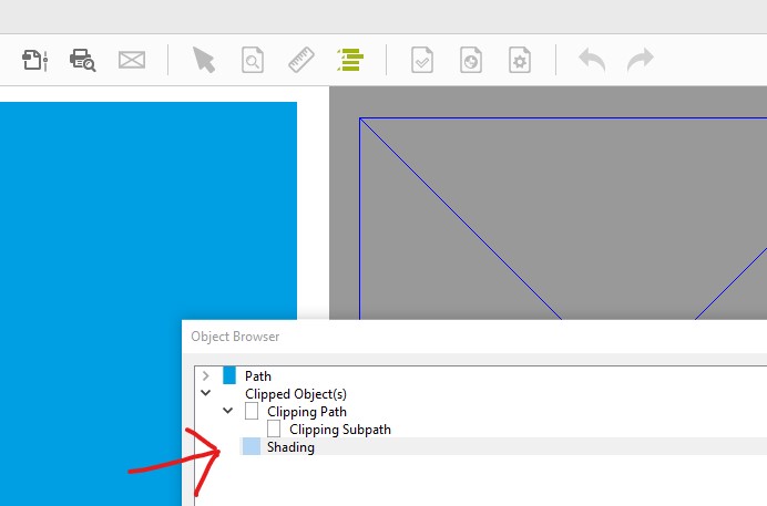

Но это не проблема AI, проблема в исходном pdf:
Если удалить лишнее барахло из pdf, то и иллюстратор откроет просто голубой фон. Вот попробуйте:

Иллюстратор не умеет большую часть нативных PDF шейдингов и учиться не собирается, sad but true
