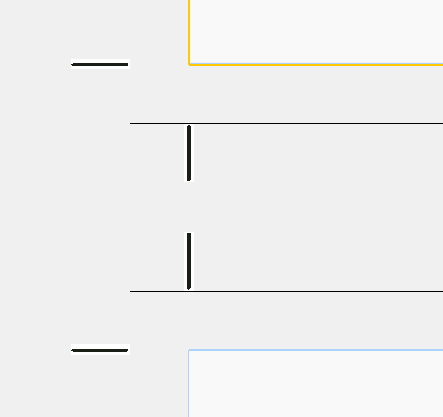

Коллеги, приветствую!
Signa 16.
На картинке метки реза. При попытке придвинуть блок хотя бы на 1 мм, вертикальные метки пропадают.
А хотелось бы, чтобы не пропадали.
Что и где надо подправить/настроить?

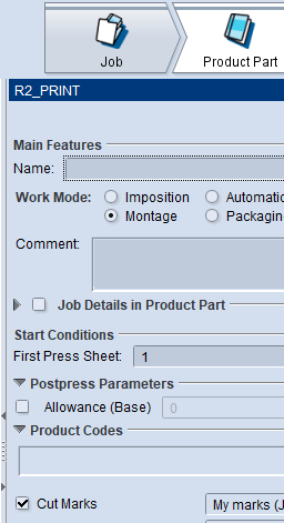

Метки выставляю тут

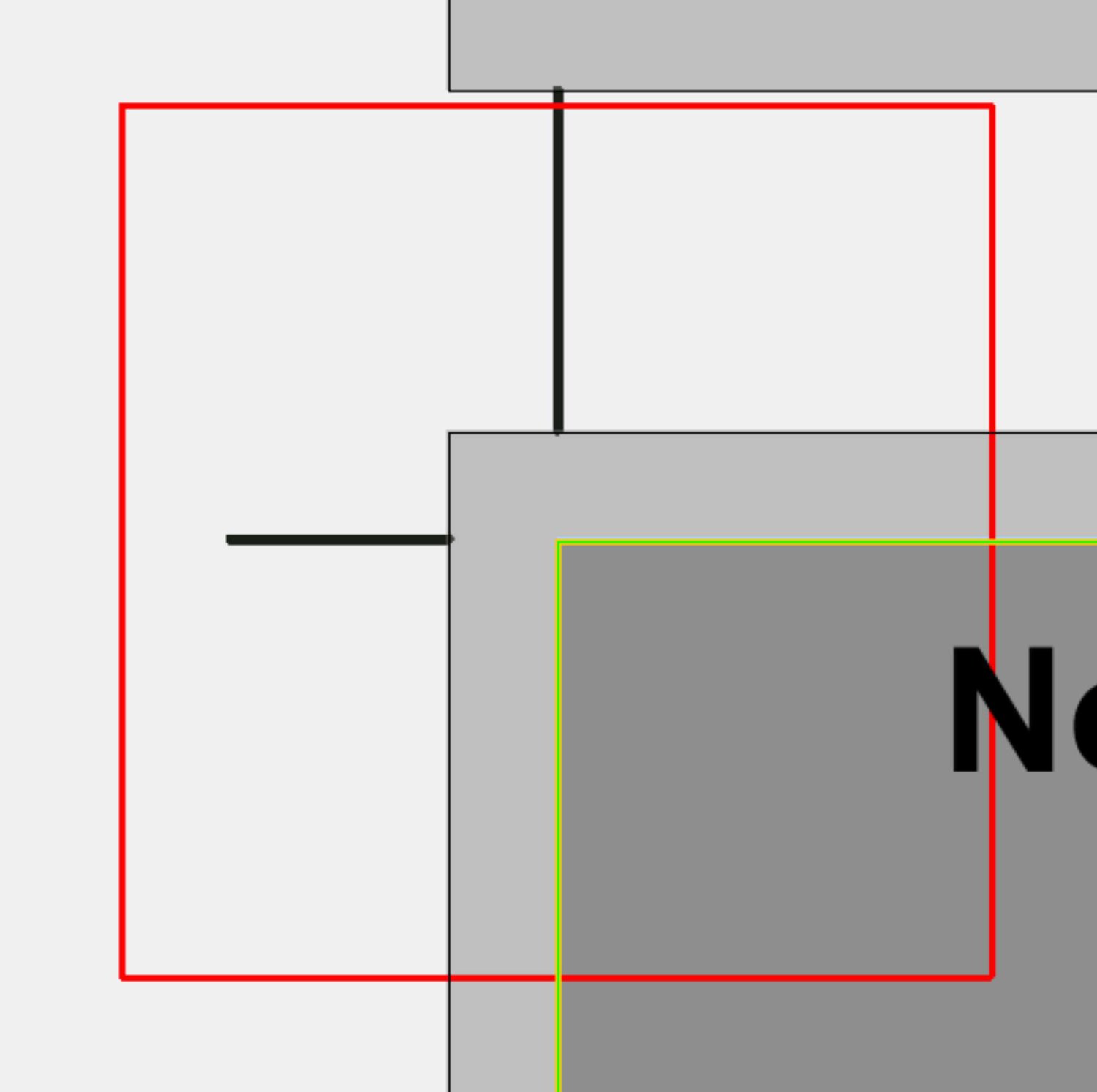

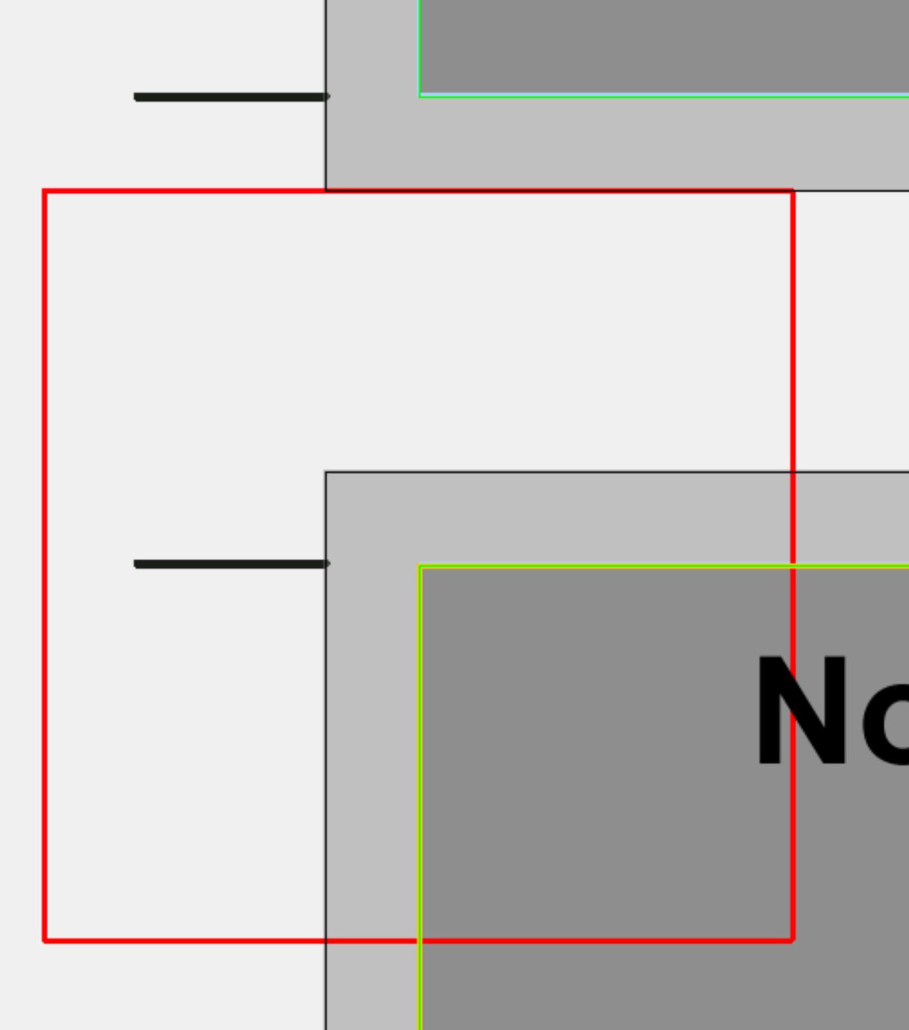

У меня в 17-й такое происходит если габариты метки (Canvas) налезают на блиды соседнего блока.
    45.7 КБ · Просм.: 35
    41.4 КБ · Просм.: 34

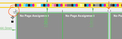

Всем Привет. Может и мне подскажете как "включить" дообрезную метку в середине листа.
На картинке: В разделе Marks включен Folding Sheet Сut, на спуске четыре четырехполосные односгибки. Нужны метки для реза листа на 4 части (в дообрезной)
Signa 16
Та же история с блидами. Блиды в Master Pages должны быть меньше соответствующих Gaps в Schemes. Хотя бы на пару десятых мм. Там как-то все на грани работает
