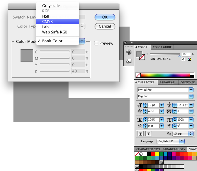

по-моему тут собака порылась...
    72.6 КБ · Просм.: 1 031
