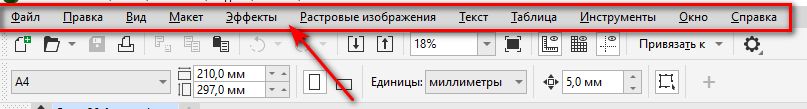

Corel Draw 1922. В Строке меню пропало меню Объект (Упорядочить) в Обычном режиме . Осталось только в Строке состояния/Меню/Дополнительно. Как вернуть обратно в Строку меню?

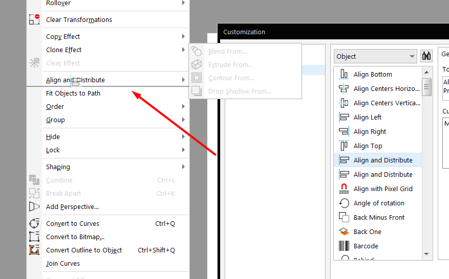

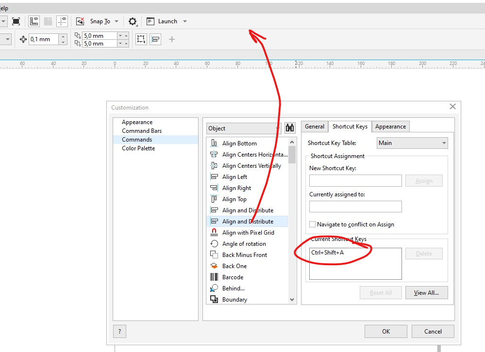

Берём здесь и перетягиваем на панель.

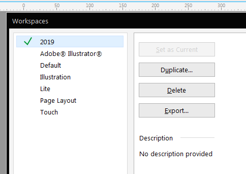

Рабочие пространства переключать не пробовали - туда, сюда и снова обратно в Default?
Реакции: mnemonix и Alexa_

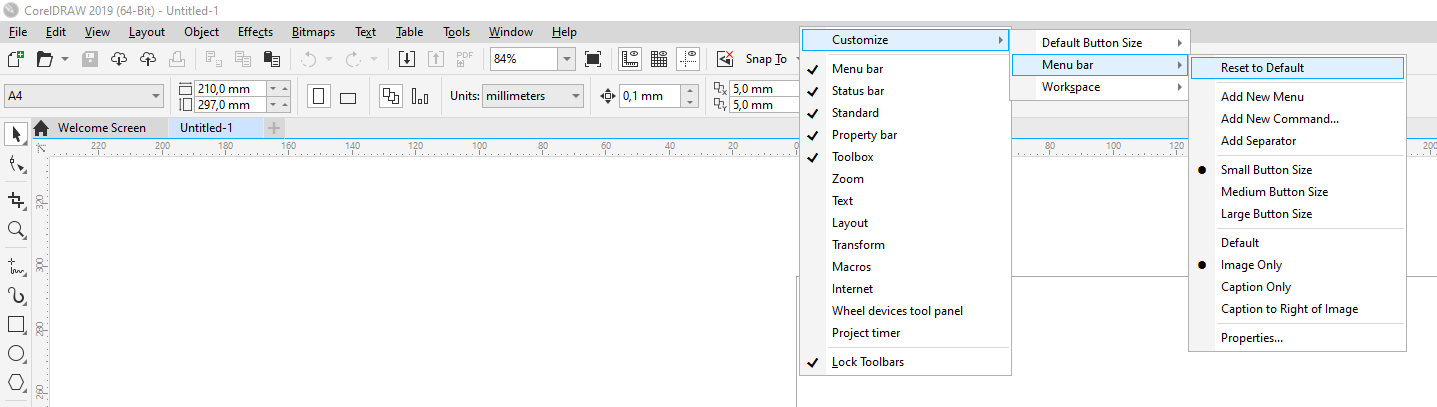

На строке меню правая кнопка мыши
