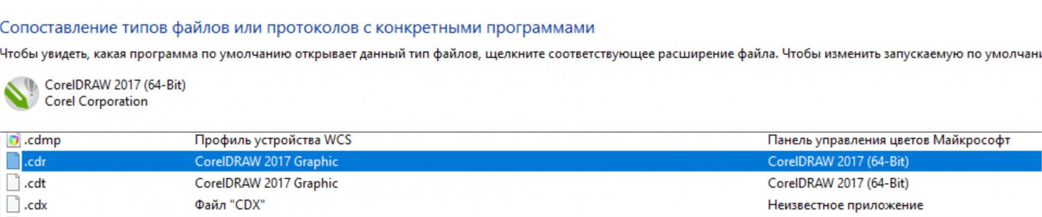

Доброго всем дня - столкнулся с такой проблемой - установил coreldraw 2017 x64 на чистую windows 10 x64. через пару дней значки стали отображаться простыми белыми листками - и при открытии их из coreldraw пишет - невозможно выполнить предварительный просмотр этого файла...
из того что я уже пробовал делать:
1. - Панель управления\Программы\Программы по умолчанию\Настройка сопоставлений - файл с расширением cdr - у него привязка к coreldraw есть - и даже значок видно вот скриншот:
В общем не помогло

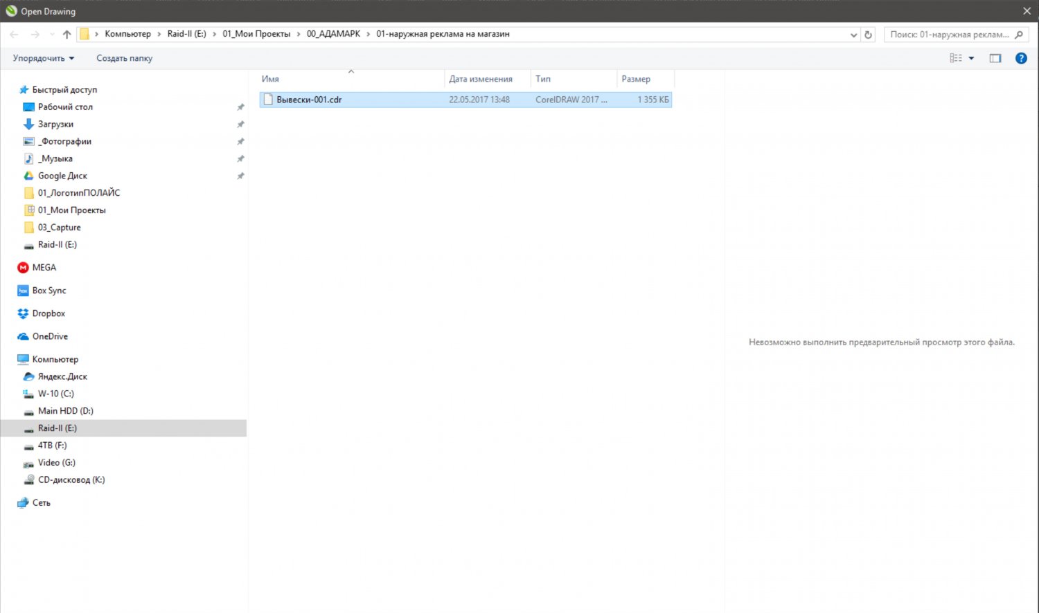

А если в кореловском окне Open навести на этот файл - в правом окошке Preview крест или белое поле? 'hmmm'
вот что видно
    69.9 КБ · Просм.: 2 775
однако даблклик в експлорере на файле открывается нормально корел - не спрашивает чем открыть - к приложению привязано... это я и в панели управления вижу....

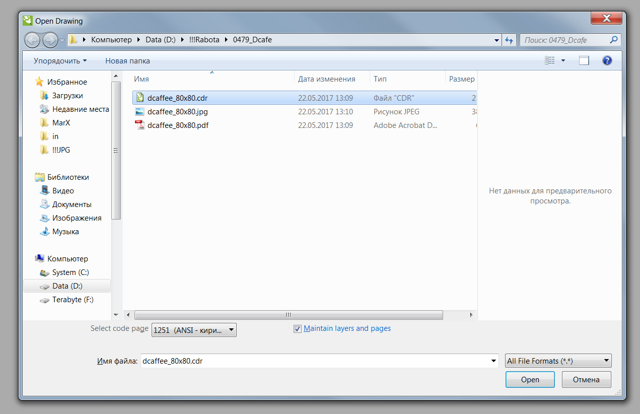

Я смотрю, вы не одиноки с подобной проблемой
Как я понимаю - кривой дистрибутив 'hz'
