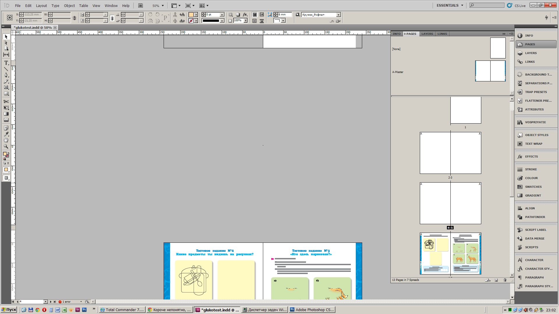

Приветствую уважаемых форумчан. Такая штука случилась на CS 5.5 (Design Standart, русифицированный, лицензионный, если что). На ровном месте пропали два разворота. Никаких зависаний, аварийных завершений. Причём текст никуда не делся, а как-то "схлопнулся" (цепочку текста видно).
Вёрстка, как видно, полностью пропала. Первый раз такое чудо вообще вижу. Кто-нить встречался? Может прокомментировать? Пару разворотов поправить-то дело нетрудное. НО смущает, что в следующий раз таких может оказаться не два, а десять, а то и вовсе вся книга. Что скажете?

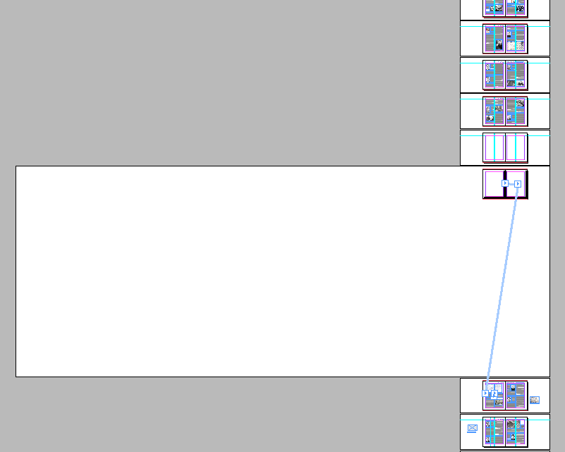

Нет. Видимо всё-таки глюк. Действительно, в первый раз такое вижу, причём, если пытаешься вытащить текстовые блоки с пустых полос, рабочий стол становится огромным и всё виснет окончательно:

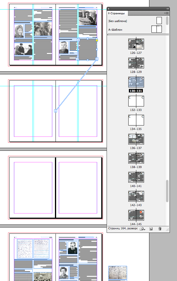

Это глюк. Встречалась с таким еще в СS5 (на WinXP). Как и почему возникает и чем лечится - не знаю и очень хотелось бы узнать.

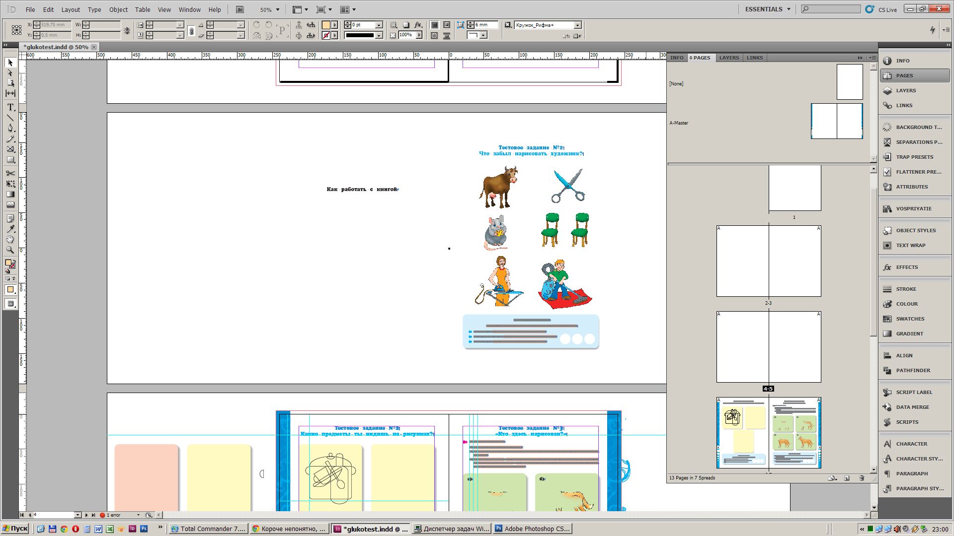

Было и с гигантским рабочим столом, но того "образца" давно нет. Сохранился кусок другой разверстки с глюком из похожей серии – разворот тоже "пропал", но текст и картинки остались, синие боковики с колонцифрами куда-то улетели, а отображение самих страниц (4-5) пропало с концами и не выводилось - http://forum.rudtp.ru/resources/gljuk-propazha-razvorota-indesign-cs5.355/
