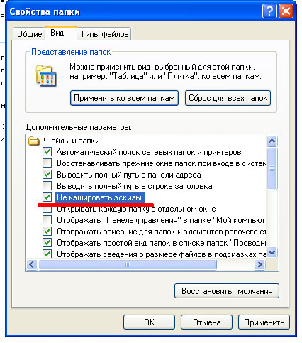

Я думаю вот эта галочка повожет вернуть эскизы в проводнике.
    111.7 КБ · Просм.: 5 050
Ответ: пропали миниатюры
Nikityan, спасибо, но это не сработало для кореловских файлов :(
По совету Sanchos создал reg-файл с указанными параметрами, но и это тоже не помогло :(
Наверное, буду переустанавливать Корел. Ибо работать вслепую с кучей картинок что-то слишком неудобно.
Тотал+имаджени не предлагать - уже есть. Просто как-то не по-пацански, когда эксплорер запинать не получается :/
