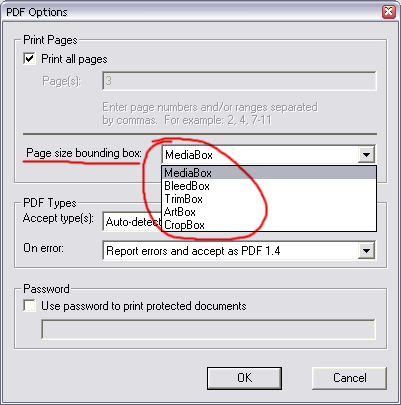

А Crop Box PDF-а по какому фрмату выставлен, по Trim или по Bleed, или ещё как-нибудь?
Но в любом случае — Acrobat + Enfocus PitStop, и никаких проблем.
Также, не мешает и настроки RIP-а посмотреть. (например, см. скриншот)
    5.8 КБ · Просм.: 676
