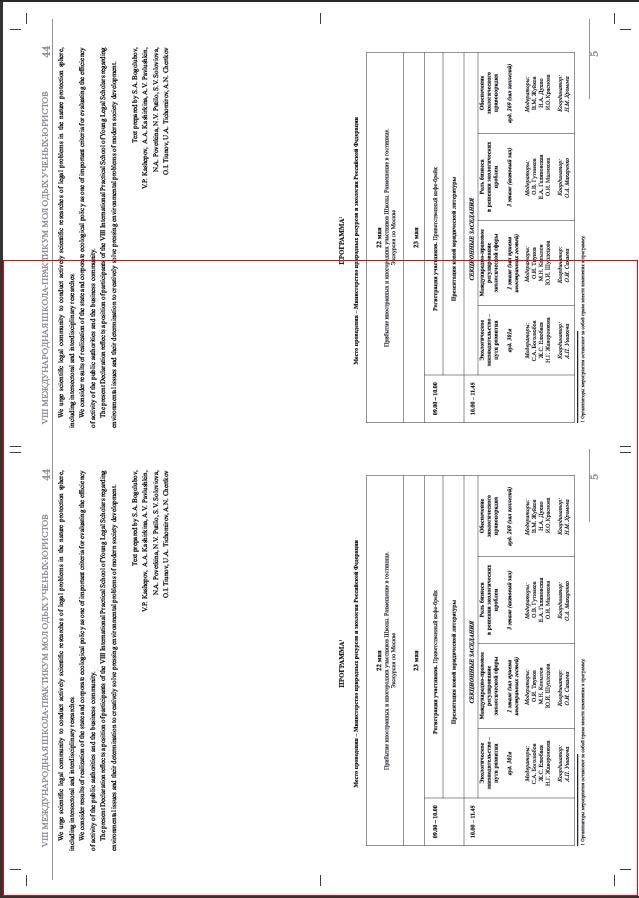

На днях возникла проблема. Имеем брошюру 1+1 (черный, серый), цвет задан как процент от K. Нужно, чтобы было цветовое пространство Gray. Файл со спуском, сделанным QuiteImposingPlus 3, с помощью Convert Colors конвертируется с настройками "все-что-можно в Dot Gain 20% с Preserve Black". В спуске по два одинаковых разворота на листе, в итоге - на некоторых листах (не на всех) на втором развороте пропадает часть серого текста.
Что это и как с этим бороться?
Видимо кривой шрифт.
Который сам выбирает, где глюкануть?
На листе два одинаковых разворота (дубль через Step and Repeat), на верхнем все нормально, на нижнем пропала часть серого текста. Проверяла на трех машинах машинах + дома, пропадает всегда один и тот же текст на одних и тех же местах. Если что-то не так сделала я, хотелось бы узнать, что именно :(

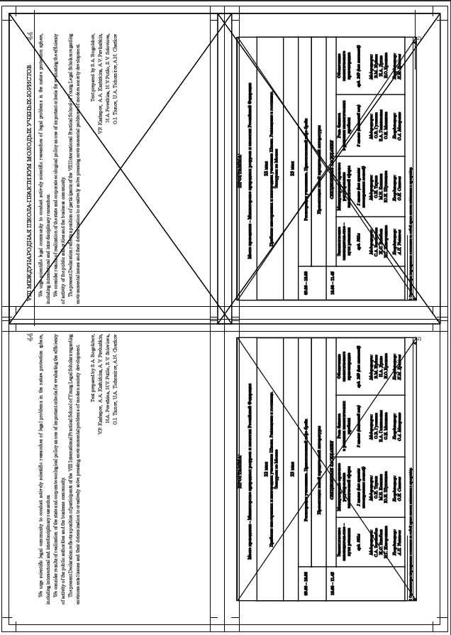

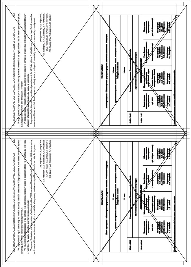

Слетает (Acrobat 9 pro). Какие-то там непонятные объекты, и Preflight показывает TIL за 300%. Но после печати на PS и дистиллера вроде нормально.
Первый скрин PitStop' Wirefram'a до конвертации, второй - после, третий - печать PS-файл>PDF.

Вообще-то там ничего не пропадает. Оно просто переезжает на новое место.

Кажется, я понял, в чем дело. Судя по всему, в данном примере, Quite (а, возможно, и сам индизайн, колонтитулы ведь он расставлял) перемудрил с оптимизацией PDF. Объекты, которые у вас слетают (у меня они конвертируются нормально, как я уже говорил) в файле физически отсутствуют. Вместо объектов в каждом фрейме ссылка на его дубль в другом месте. Это хорошо видно на примере колонтитулов - достаточно сдвинуть или перекрасить/поменять один из них - поменяется и другой на том же развороте.
Теперь, как с этим бороться. Самый кардинальный способ - конечно же, перевод в постскрипт (ну не верю я, что у вас это не работает, этого не может быть, потому что не может быть никогда, вы просто что-то делаете неправильно)!
Помогает так же перевод текста в кривые. Через пистоп или всем известным способом плющения прозрачностей. Кстати, последним способом даже в кривые переводить не надо - можно текст оставлять текстом, но после оптимизации дубли превращаются в независимые объекты.
Теоретически, можно подергать атрибуты текста инфиксом а потом вернуть на место - при пересохранении дубли тоже будут выпилены.
