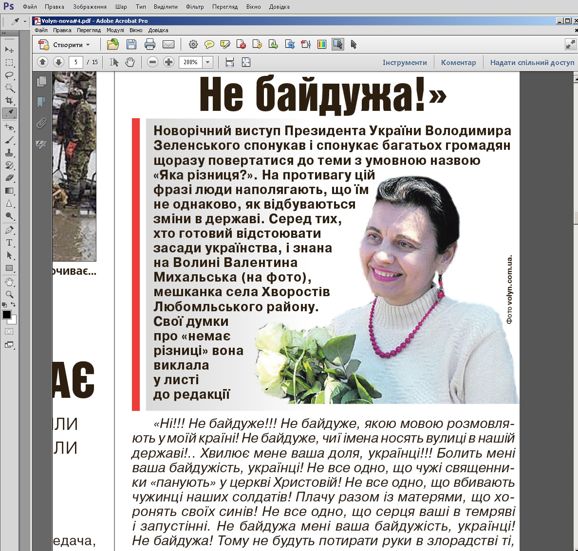

Здравствуйте! Иногда наблюдаю слет альфа-канала при печати газеты. В пдф все гуд при печати иногда идет слет. Идинственное что пока могу предположить что фото зеркалилось в Индизайне. Может есть еще варианты?
    859.7 КБ · Просм.: 398
При печати под фото белая дырка.
оно то да, но проблема пока не решена. Что странное что даная проблема очень редко встречается. Хочу выяснить закономерность, что не так. Может зеркалка фото в Индизайне?
А чем складывают в спуски?
Было пару раз в практике, что Preps 4 терял канал на тех полосах, которые головой вниз стояли.
Именно головой вниз. Если их переставляли в положение головой вверх — все на месте.
Причину не выяснили, только закономерность такую.

Вы картинку в какой формат сохраняете с альфа-каналом?
в pdf не выглядит все гуд, какой-то адский трэш, а не обтравка
Реакции: Valentin
Даже текст '))'
Ну политика не политика, ребята я же не про политику спрашиваю. Без обид. Альфа делался фотошопом быстренько без изысков формат картинки tiff. Картинка зеркалилась в последний момент в Индизайне. Выводим ps потом пишем pdf и отправляем. Понимаю что по старинке все выводим но вроде надежно. Общался вчера с типографией там сказали что они проганяют наши пдф через препс. Прикрепил наши настройки акробата + сам пдф Альфа-канал. На pdf верхняя правая картинка то что было в газете и где слетел альфа, левая копия без зеркалирования фото, нижние две копии картинка в psd-формате. Сегодня выслал на типографию будем смотреть где будет слетать альфа.
