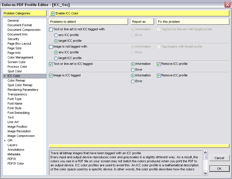

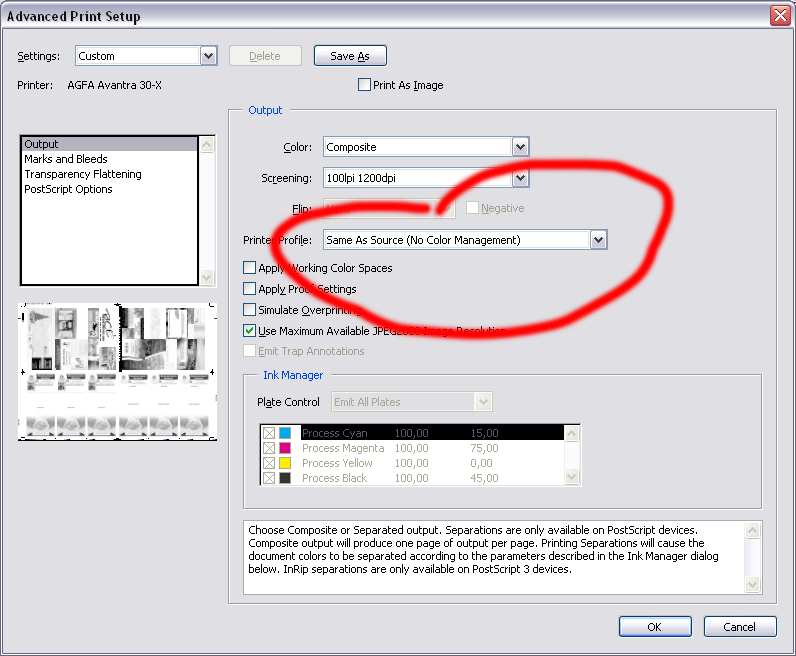

Есть подозрение что линеаризация фотонабора виновата или ps color management - виноват. Проверте настройки при "отписывании" постскрипта. Если из продуктов Адобы проследите чтобы при печати не стоял "ps color managemen"... Было дело лажали люди на этом, ещё финальный PDF или PS (если отдаёте его) можно проверить на присутствие PitStop - ом и удалить их (или настроить рип, правда ещё не разобрался где, что бы он не использовал этот злосчастный color management) - или нужный, в зависимости от умения им пользоваться :)
    48.9 КБ · Просм.: 975
    23.8 КБ · Просм.: 1 004
Подскажи пожалуйста у меня Acrobat 6.0 я не могу найти как проверить "ps color managmen"... И как через PitStop проверить как его подключить. Подскажи пожалуйста я не разу не польвалась этим.
