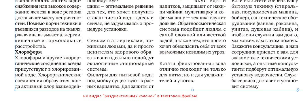

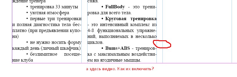

Не могу найти где это включить. Это не направляющие. Мне нужно видеть как бы границы между столбцами текстового фрейма. Во вложении два скрина где "видно" и "не видно". Подскажите пож-то.

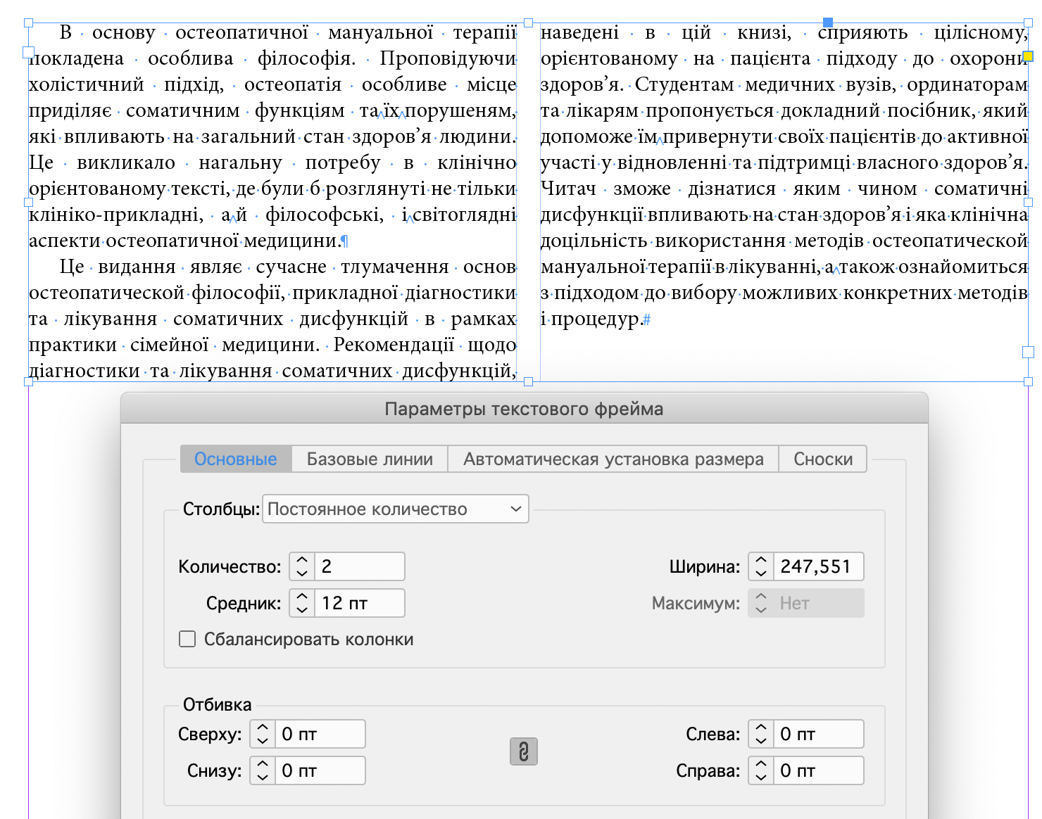

Если многоколонник — свойства фрейма, то видно

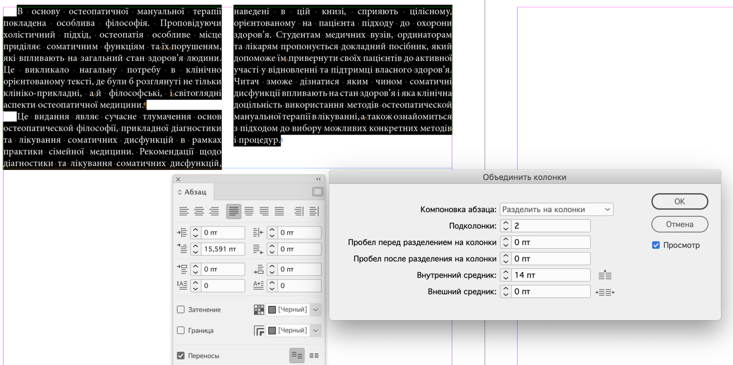

Если — свойство абзаца, нет.

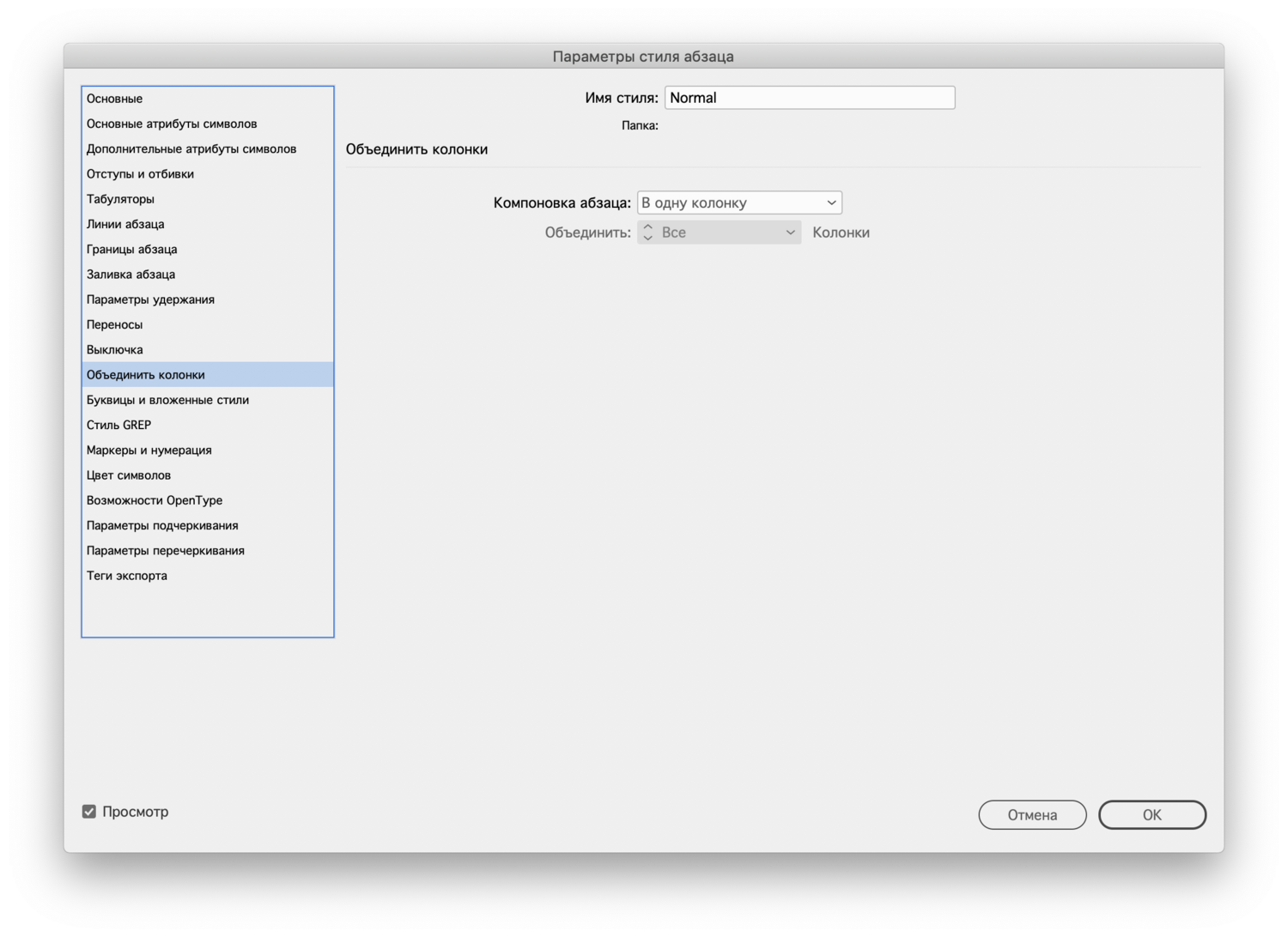

Разъясните пожалуйста про свойства абзаца - не поняла.

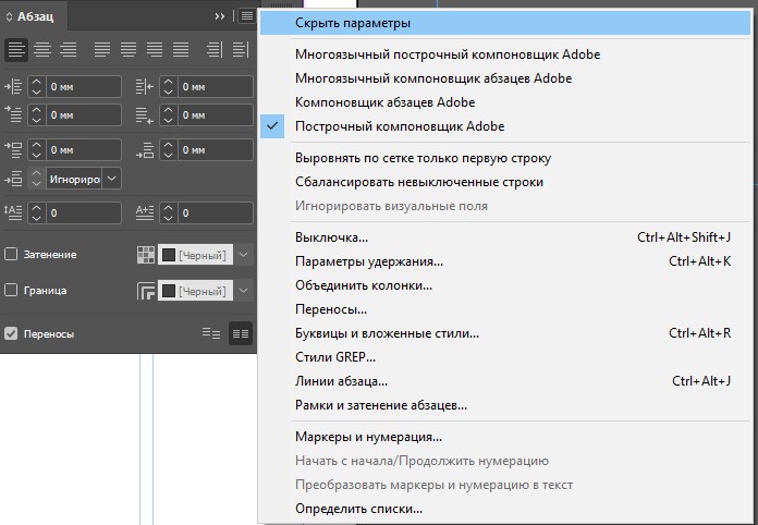

У абзаца есть набор атрибутов. С какой-то версии стало возможным указывать количество колонок как свойства абзаца.
