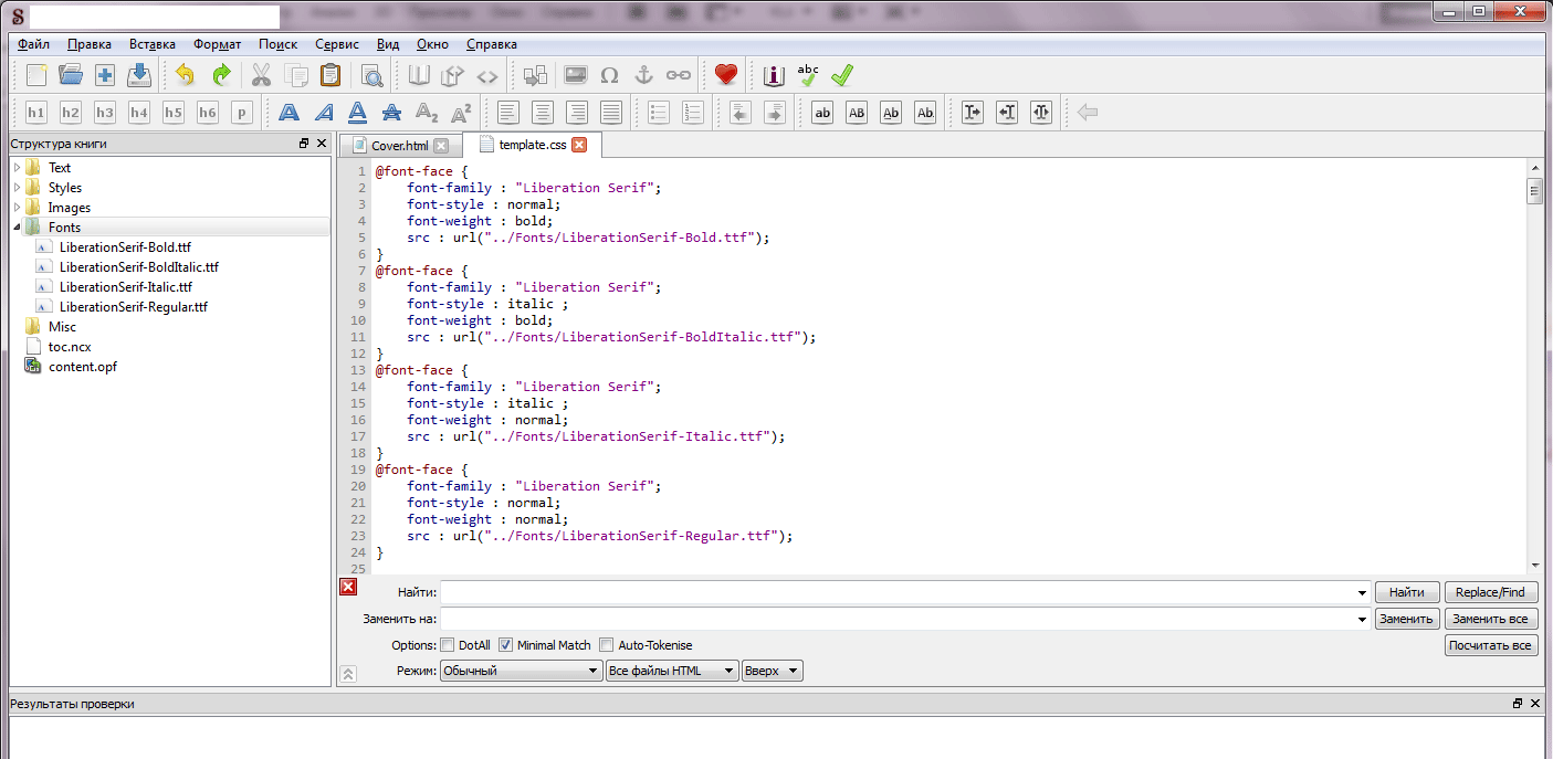

Файл экпортировался из индизайна, доводился в Сигил.
Все шрифты встроены. Используется Liberation Serif.
На айпаде, Sony prs 350, Nook, в Adobe Digital edition отображается нормально.
Проверку последним epub-валидатором проходит на ура.
А в PocketBook Pro 602 -- не отображается.
Пошерстила форум http://www.the-ebook.org/, пишут, что в таких случаях обычно шрифты не встроены. Но они встроены!
Что я делаю не так?
    49.2 КБ · Просм.: 1 117

И в Liberation ведь тоже есть абсолютно все русские символы.
